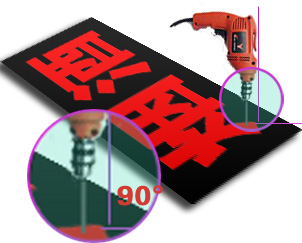

(4)钻孔
文字——初开始做,不是很熟练的情况下,先沿着文字笔画的居中用铅笔轻轻的画一条中心线,然后沿着这条中心线,每隔1.5cm用手电钻钻孔,在钻孔的时候尽量保持钻头与面板垂直,这样可以保证灯珠的角度一致,发光均匀。钻头要磨得锋利一点,否则,会出现好多毛刺,不好处理,影响灯珠的发光度。孔的大小能让发光二极管的前部稍微用力刚好插进去为宜,太小按灯困难,且不容易按到底,使灯外露参差不齐,发光不均匀。过大不好密封,防水效果不好(5mm的灯珠,一般用直径4.8-4.9mm钻头)。

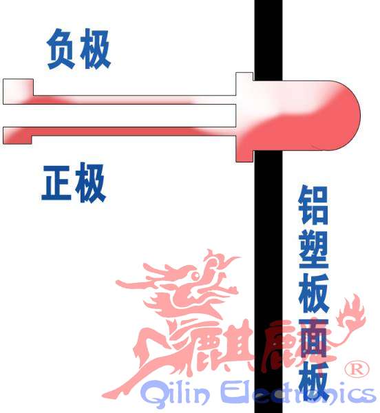

注意所有发光二极管都是串联的,用记号笔记好正负极,正负极要首尾相连(注:灯脚末端有一小方片,小一些的是正极,大一些的是负极),连接处用手拧紧,然后用40W电烙铁用焊锡点一下。这一点很重要!因为LED的腿是铁镀银,有电流通过时一旦受潮会很快锈蚀的,会给灯箱造成隐患,也会给售后带来不小的麻烦。
友情提示
注意要焊实,以防接触不良或灯脚因锈蚀造成开路现象发生。
