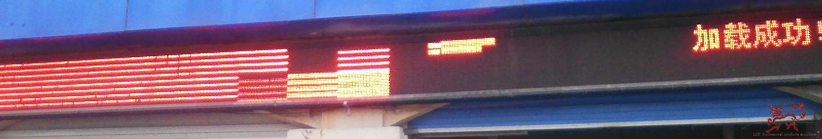

高手看看咋回事   非常感谢
笑问天 发表于 2013-12-25 10:14:55 | 显示全部楼层
后面的电源。或者单元板。损坏的可能性很大。需要尽快维修。
LED专家 发表于 2013-12-30 22:25:01 | 显示全部楼层
让内容向左连移看看,才知道从哪里开始出问题了。
新视界光电 发表于 2014-1-2 21:13:57 | 显示全部楼层
换排线和板子。从亮的前一块开始
xiejian 发表于 2014-2-8 20:14:40 | 显示全部楼层
专业显示屏维修、安装找我们,点工、包工多可以啊
緬対哯實 发表于 2014-3-2 08:23:18 | 显示全部楼层
排线和单元板的可能性比较大
中航 发表于 2014-3-17 21:01:00 | 显示全部楼层
正常传输数据,看显示的时候怎么样!
