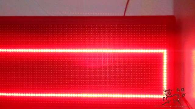

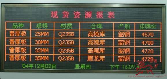

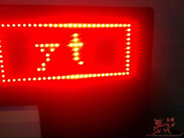

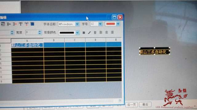

小弟昨天自己弄了个屏,想实现一下表格显示,不料发送节目成功后,表格的左右两个边缘与屏的边缘相距5个像素点。不知道怎么弄才好,就像达到第二张图的效果,我用的是EQ2013一卡通软件(如第三张图)。

D丶R 发表于 2013-12-27 10:34:37 | 显示全部楼层
A B C D E边缘可以调整宽度
1 2 3 4 5 上下边缘可以调整高度
QQ图片20131227103305.jpg 可以增加删除行数列数

哥哥,我组的是32*128的条形屏,看了你的回复我弄了一下两侧的变好了,可是上面怎么弄也是多余那么多行 格式工厂IMG_20131228_162355.jpg 软件里我弄成这样就不会弄了,不知道怎么弄才好

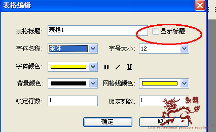

各位大神,我的问题已经解决了。就是之前只是把“表格一”三个字删了,后面的画圈的对号忘记去掉了,所以上面才有空地。
