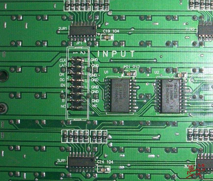

file:///D:\我的文档\Tencent Files\1071058591\Image\Image1\80S_3G`Y3F3KD$31Z38QF4N.jpg各位高手赐教,如何用跳线的方法,用现在新的控制卡,把左边原来产的老屏给点亮,跳线的顺序是什么样的,在此拜谢!
老显示屏输入接口
老显示屏输入接口
现在的新控制卡
现在的新控制卡
D丶R 发表于 2013-12-27 10:19:05 | 显示全部楼层
按
板子上面写的很清楚嘛
把排线一根一根分开 塑料皮剥掉 A跟A B跟B OE跟OE 线接在一起上点焊锡 套线管 16根线全接好就好了
NC不用管 GND可以少接 最少两根
控制卡   板子
12接口
   A         A
   B          B
  OE        EN
   CK      CLK
   LA      LAT
   R         DR
   G         DG
   N        GND
              NC(无视)

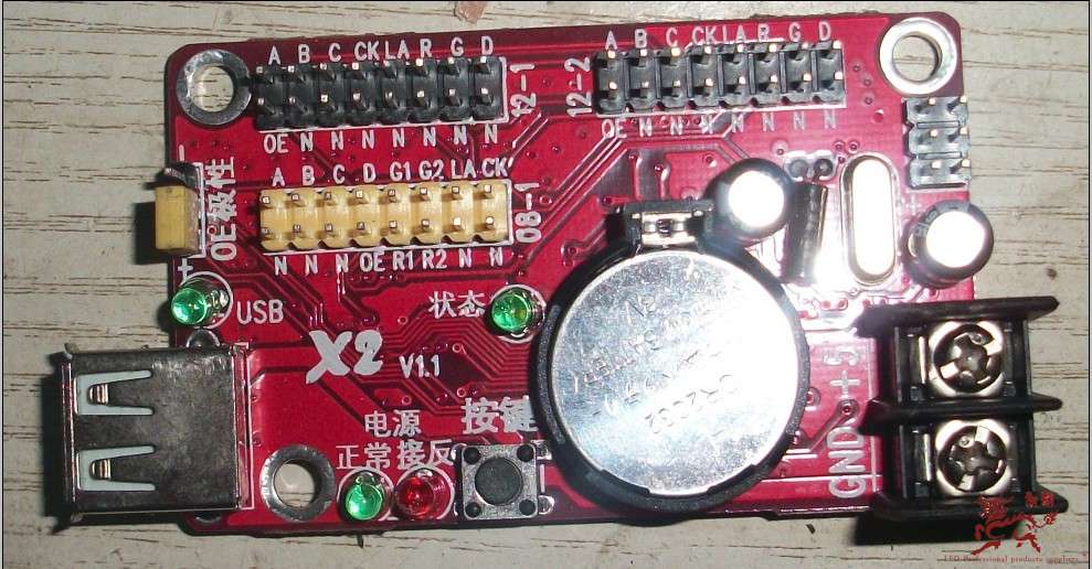

坛主你好,谢谢你在百忙之中给我解答。我是用跳线的方法,用的是现在卡乐X4的控制卡跳的线。就是现在出了一个问题:屏上有信号 ,但按现在新的P10的扫描方式,用U盘导入数据的时候,屏上出现乱码,是不是老板的扫描方式跟现在新屏的扫描方式不一样,
     用你这个06的转接板是不是还得接一个大的控制卡。我这边有8个这样的屏,参数是416*32点.,每块显示屏不大,原来是一块大屏有3328*32点,是用励研CL2005-4型的控制卡控制的,现在客户想分成8个小屏,如果现在每个屏还用励研CL2005的控制卡这样有点大才小用,卡的成本升高了, 有没有类似这种的小型的控制卡。请指教。在此拜谢!
卡乐X4P10单红配置
卡乐X4P10单红配置

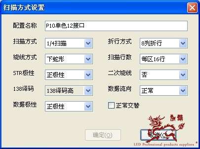

谢谢你在百忙之中给我解答。我是用你说的方法,用的是现在卡乐X4的控制卡跳的线。就是现在出了一个问题:屏上有信号 ,但按现在新的P10的扫描方式,用U盘导入数据的时候,屏上出现乱码,是不是老板子的扫描方式跟现在新板子的扫描方式不一样
  帮我看一下,这个图片是现在P10的扫描方式,如果接到这块老的板子上,扫描方式应该如何改动,才不致于显示出现乱码。谢谢!
 楼主| hqs212300 发表于 2014-1-1 23:39:13 | 显示全部楼层
笑问天 发表于 2013-12-27 12:09
06接口。最好直接要转接板。维修方便。
坛主你好!就问HUB06A转接板用什么控制卡可以,多介绍几款,小型的控制卡就行
