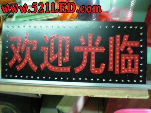

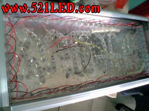

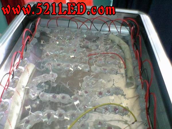

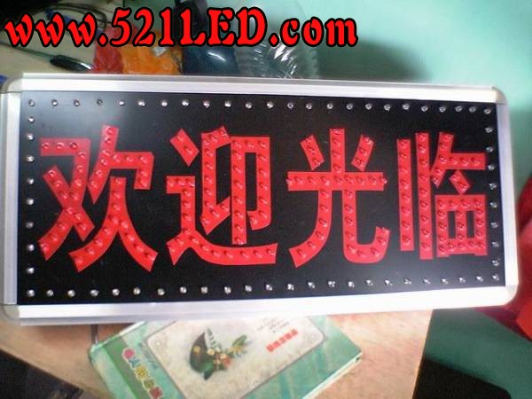

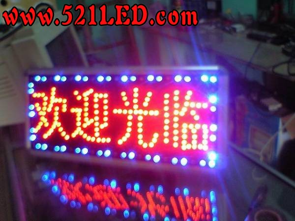

尺寸是50*23的 用红连144个 蓝色66个 401控制器1个 边框1.5米 热熔胶7条 成本大概40元左右 收客户100元,不保修不包安装。用时6小时 包括喷漆干燥时间

总共用了3组电阻 红色字体用了2组 跑马共用1组 都是用多个1K2W的水泥电阻串联的,这样可以增加稳定性 和降低发热量 碳膜电阻我再也不会用了,因为它我都返修了2次!(另外的一个成品)
