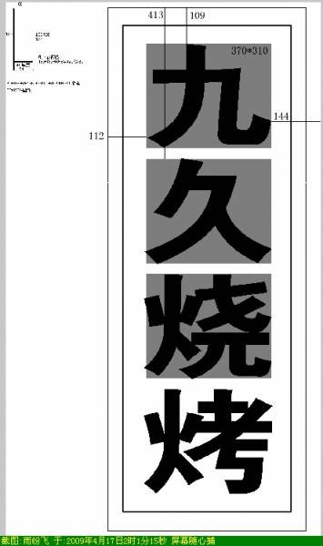

 楼主| shangbodd 发表于 2009-4-17 02:06:24 | 显示全部楼层
东西忘了拍图片,仅存两张大家看看。
第一张,先做设计,尺寸、大小、样式要设计好,免得到时候不美观或者贴出来歪歪扭扭。
第二张,铁架便宜又结实,敦厚,防风。铝塑板做好绝缘,免得击穿烧毁又要返工,费钱、费时、丢信誉。走线要在钻孔后就设计好,标好正负极,免得乱到自己都找不到引脚,或者弄错引脚大片烧灯。
先做设计,做到心中有数,美观大方。
