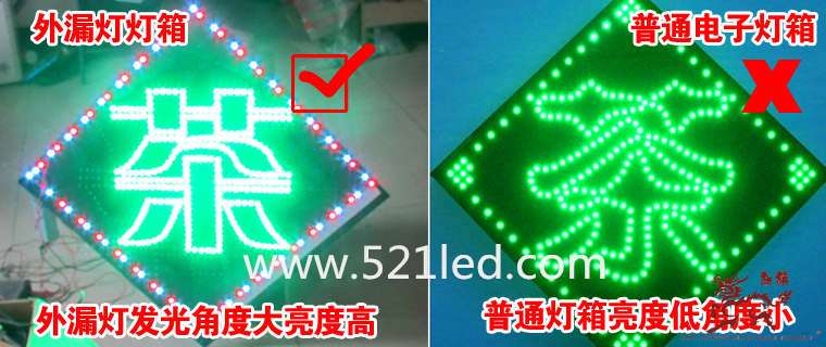

普通灯箱大家都已经做的多了。来回的维修和频繁的损坏我想是大家放弃他的原因吧。
用外露灯制作的LED电子灯箱亮度比常规灯箱亮度高,角度大,发光时间长安全稳定!上图是发光亮度和角度的比较
低压5V电源驱动灯串本身接线防水,区别于以往的简单LED控制板避免高压驱动LED造成的LED过早光衰,寿命短损坏维修频繁!
高压驱动LED的触电危险也随着低压驱动不再是问题。
外露灯使用寿命长达五年八万个小时,不会再像外露灯箱那样来回频繁维修,不会因为一个灯珠损坏造成一串或者一片不亮
不会因为维修麻烦造成整个灯箱的报废。一个灯损坏只需要用剪刀剪掉更换用防水胶布缠好即可。为需要再次处理防水
无需计算焊接电阻。无需考虑插灯的前后顺序。无需查灯,无需查线,完全5V并联无需担心各种老电子灯箱的繁琐接线
和计算。
灯珠本身和连接线都已经防水硅胶处理。灯珠本身有防滑卡扣插入后即可无需其他处理。
灯珠之间连线长无需担心距离不够。也无需担心先后顺序。排线方便不用焊接不用再次防水。制作简单。
想要一个不需要维修的灯箱吗?想不用给客户来回折腾吗?用外漏灯做灯箱吧。简单。简单。方便。方便!
后面没有繁杂的接线。灯于灯之间无需处理。
铝塑板和灯珠和线再也不会有漏电的事情发生。你无需担心它会漏电!比LED显示屏省电。亮度高!
