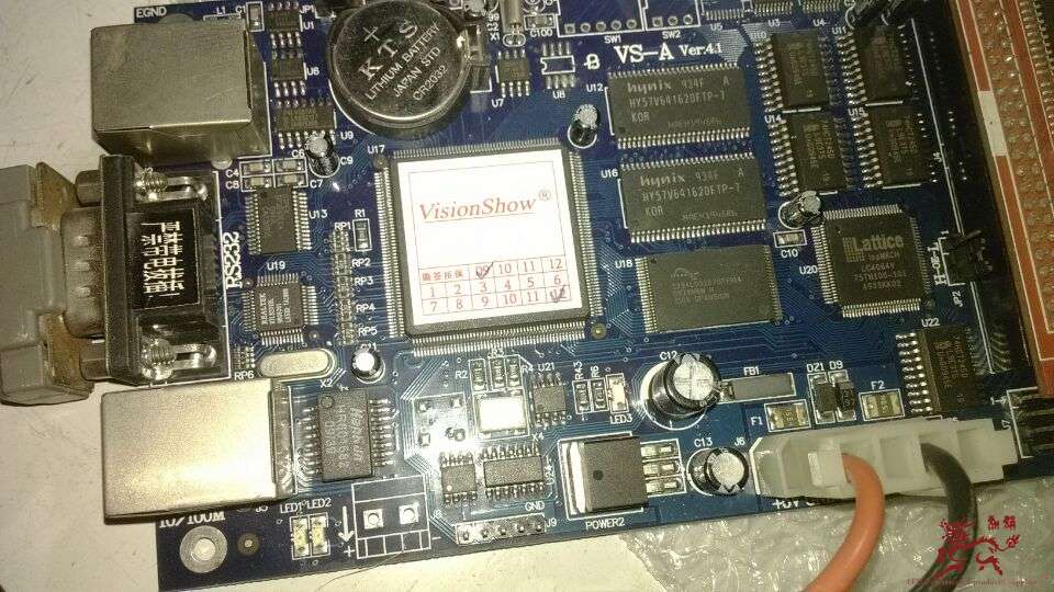

qcdz5251819@ 发表于 2014-3-8 10:12:07 | 显示全部楼层 |阅读模式
怎样恢复出厂设置。。。
笑问天 发表于 2014-3-8 13:14:04 | 显示全部楼层
可以通过单机直连在软件重新设置IP地址
主题__感恩 发表于 2014-4-15 12:47:29 | 显示全部楼层
用网口设置默认地址255
★刺☆ 发表于 2014-6-18 15:14:44 | 显示全部楼层

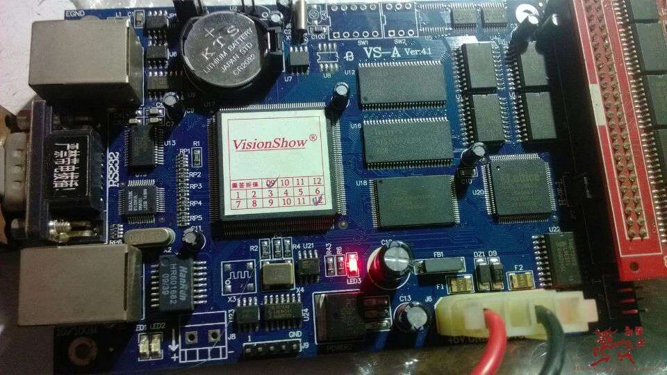

就在那颗大的电子旁边有一个U2的排针,把跳线帽插在U2上,关电再开电就是恢复出厂设置了
