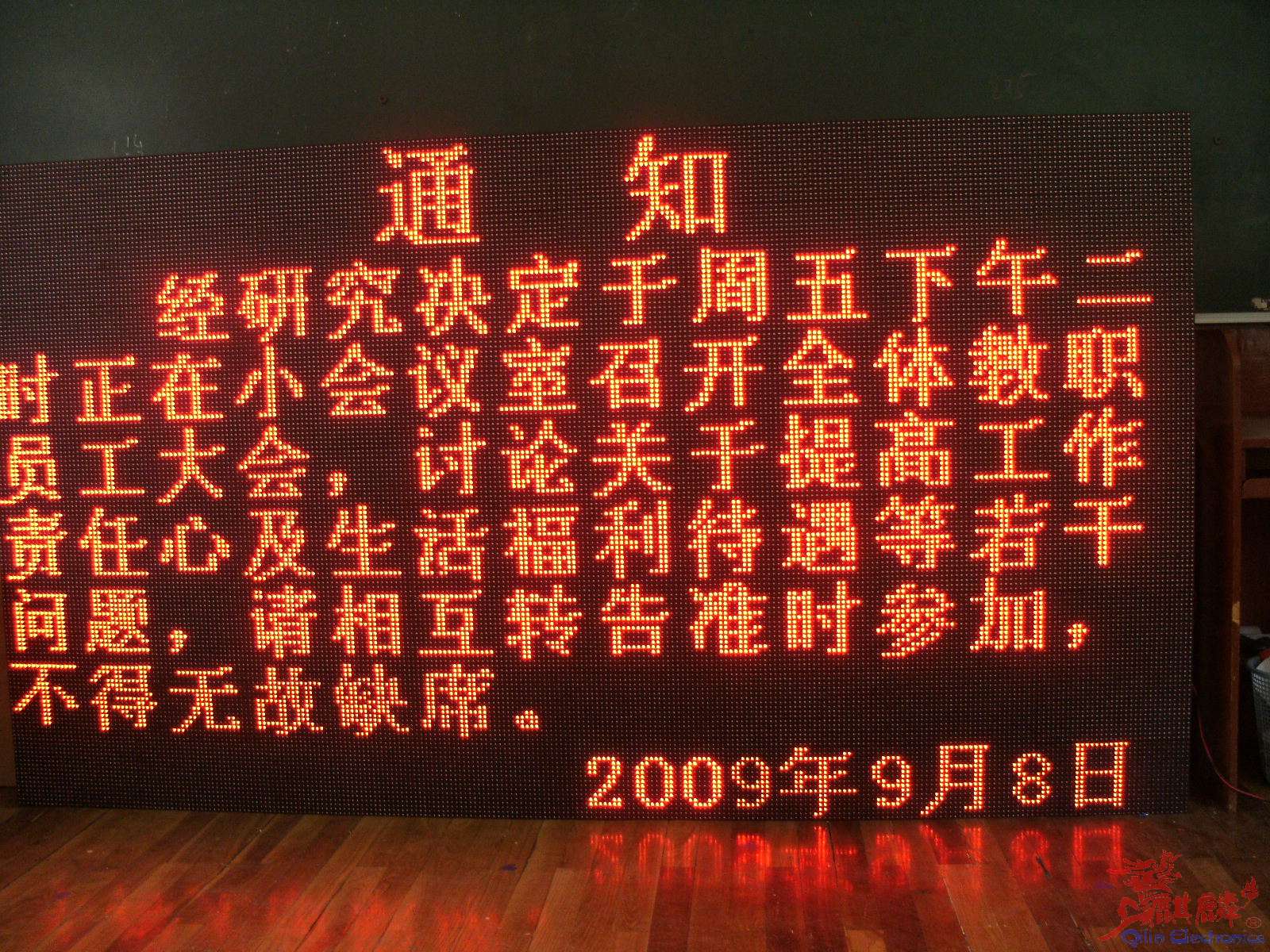

上图
 楼主| zjtangwei 发表于 2010-3-11 20:26:07 | 显示全部楼层
咆哮的果粒橙 发表于 2010-3-11 21:39:23 | 显示全部楼层
好大啊!{:1_146:}成本大概多少啊?能报下吗?

 楼主| zjtangwei 发表于 2010-3-12 08:51:42 | 显示全部楼层
144X256,p10-1R户外单元72片。

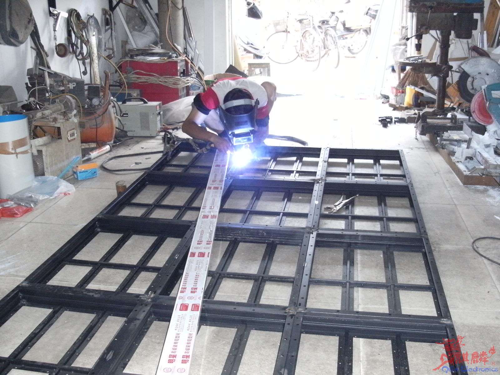

 楼主| zjtangwei 发表于 2010-3-12 08:56:44 | 显示全部楼层
用简易箱体构成一个整体,外加一不锈钢外框固定及装饰,总成本1.3w。

gerong 发表于 2010-3-12 21:51:31 | 显示全部楼层
就这么大,有必要用简易箱体吗,浪费钱
wyooi 发表于 2010-3-14 18:46:12 | 显示全部楼层
直接用龙骨就可以了  或者是40*40的方管
成本可以控制在7500元以内

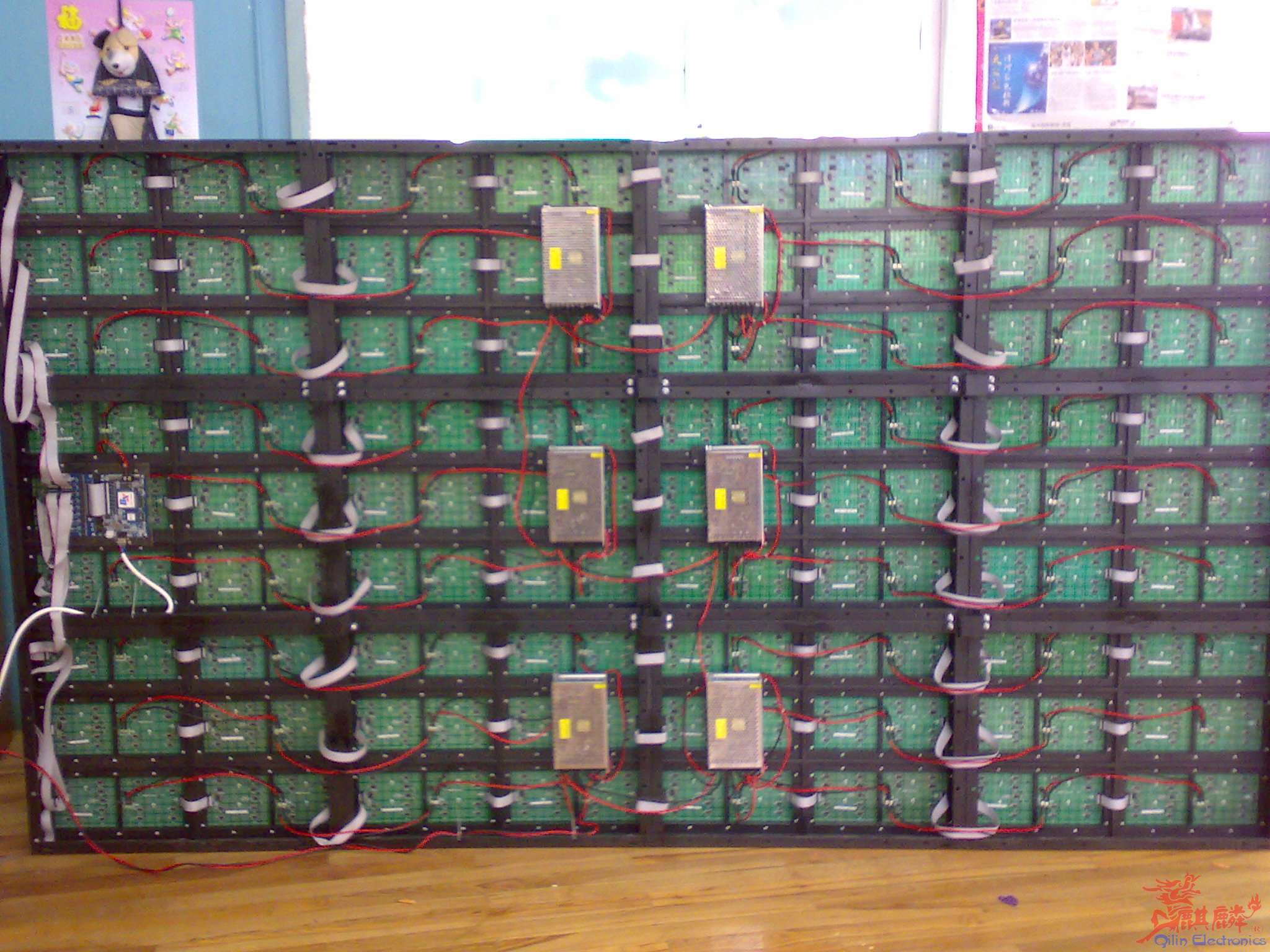

千里漂 发表于 2010-3-14 22:21:10 | 显示全部楼层
怎么里面的用这么多东东?能清楚一点吗?
 楼主| zjtangwei 发表于 2010-3-15 22:07:33 | 显示全部楼层
第一笔生意,不能不下大本钱,样板工程,所以多花了点银子哦!里面的东东不多啦,BX-E卡,电源,连接线,单元板,一个都不能少,你说呢?
 楼主| zjtangwei 发表于 2010-3-15 22:10:07 | 显示全部楼层
 楼主| zjtangwei 发表于 2010-3-15 22:16:06 | 显示全部楼层
接线看上去有点乱,可是从电源出来要分三路连接单元板的。
