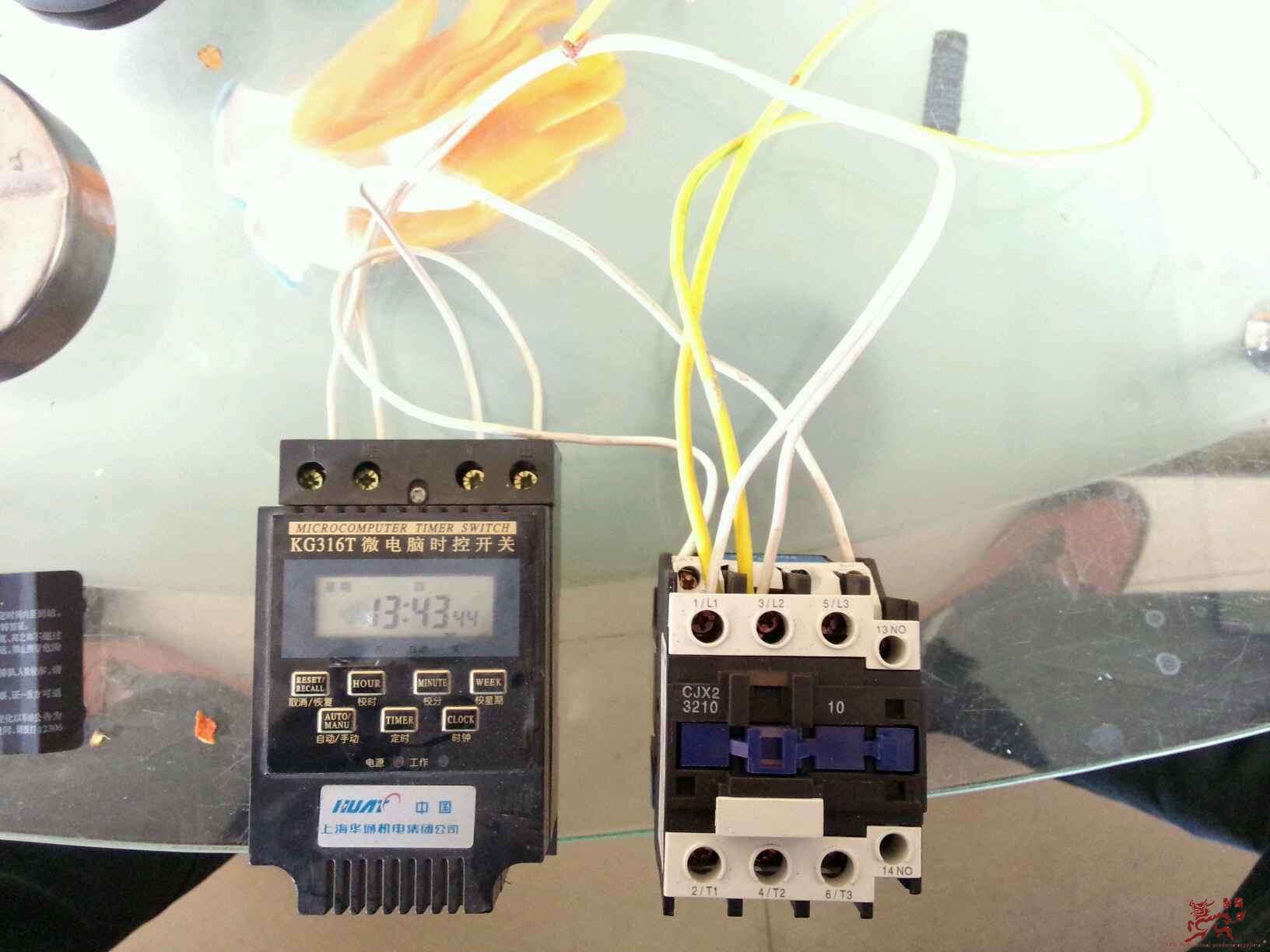

02020202.jpg 跪求大神 正确的接法
笑问天 发表于 2014-3-27 20:57:38 | 显示全部楼层
交流接触器的控制端出线接时控的进。时控的出接回路。
 楼主| qcdz5251819@ 发表于 2014-3-28 15:33:53 | 显示全部楼层
也就是说220V接进L1和L2 然后T1和T2接时控的进线 然后时控的出线接A1和A2对吧

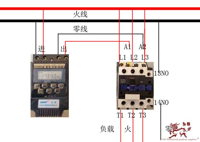

D丶R 发表于 2014-3-29 00:26:17 | 显示全部楼层
无标题-1.jpg 直接上图
nyccled 发表于 2014-6-24 22:58:43 | 显示全部楼层
13.14不要接零线,这个触点电流小,零线直接接上就可以
