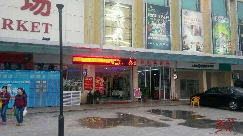

我给客户装了个单红单户外的屏,以前也经常做,但是这个屏就隔三差五的烧掉单元板IC,我也一张一张的检查过,查了资料有可能是电流问题或是电压问题,但我不知道该换什么,也没有工具,板子都差不多换完了,因为我没有专业的工具,所以也维修不了,板子坏了还得拿去维修,这个屏太让我头疼了,请过往的大师帮帮忙,该怎解决此问题!!多谢多谢! QQ图片20140329111240.jpg mmexport1396062649039.jpg

这个我前天才去给他换,烧掉有十张左右,并不是每张都这样的,有些是烧掉一两个IC,今天他又打电话说又不正常走字儿了,心都凉半截了呀……他这个屏都维修过三次了,这和他里面的电源线有没关系?另外他的门头是铝塑板的,这个会不会产生静电影响?

LZ你看第二张图——烧坏板子左边的板子,上下都反了。
