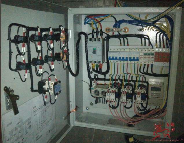

下面有配电的图,简易的画了一个!

sanxing87 发表于 2014-4-2 15:41:06 | 显示全部楼层
开关换大都行了嘛  最好改一下你的电箱最少做成这样,开关电流用大一点的
