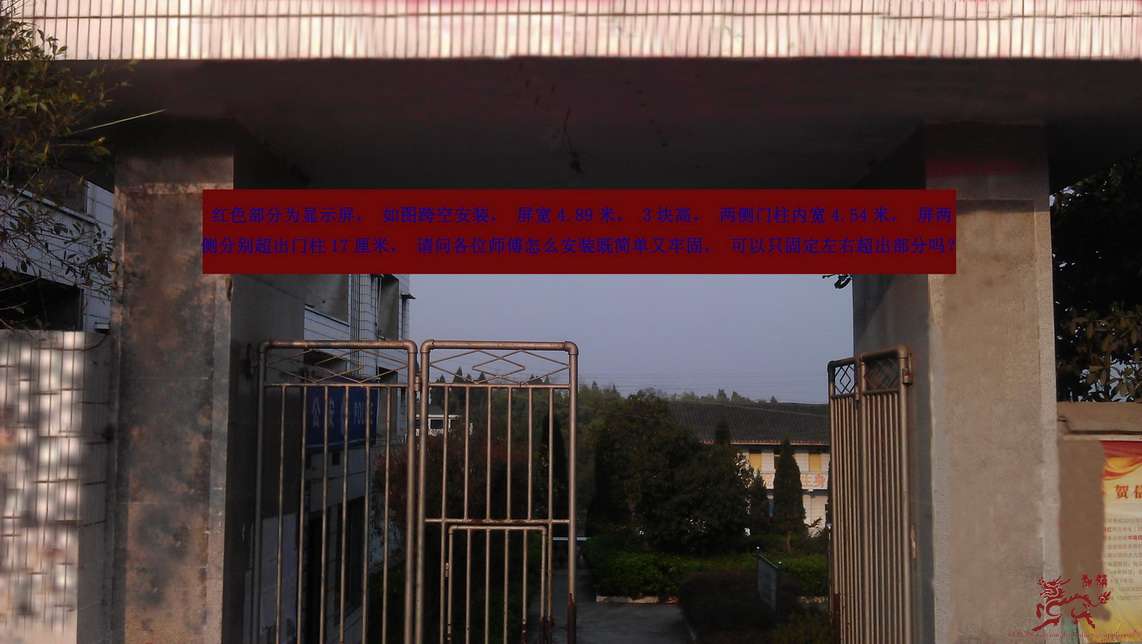

自己做了块4.89米长,3块高的LED显示屏,屏什么的都做好了,现在就差安装在大门上了,麻烦大家指点下如下图这样应该怎样安装固定呢?新手初学制作,还请大家详细指点下,谢谢大家了。

如果显示屏是顶到大门顶的话,两头就用40的角铁打膨胀螺丝挂上就好,中间就要打一根吊杆到顶上,显示屏的边框打个洞在显示屏里面上螺丝,要量好尺寸,一次就上去了,这样三个点完全能撑住这个屏了,也比较节省成本
77show 发表于 2014-4-14 20:08:18 | 显示全部楼层
就做3个或者4个Z字形的角钢,从吊顶上面用膨胀螺丝固定,然后把箱体挎在角钢上面,锁上就行(保证安装方便的)
qq452948827 发表于 2014-5-20 10:51:26 | 显示全部楼层
ahslas 发表于 2014-7-31 17:50:00 | 显示全部楼层
焊边框包边.............
