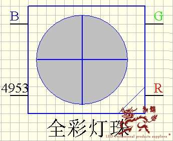

现在不知道从何下手,想测一下灯珠,不知道正负在哪里····

找管那一列DG的16126芯片
此图不一定正确
我手里的贴片灯珠是这样的
