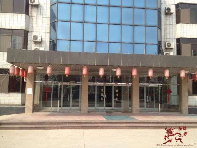

灯满外尺寸12.89米*0.73米,是P10单元板4块*40块的
墙面是0.75米*13米的,求怎么固定,固定在大理石面上
还有后板没有,怎么防水!!

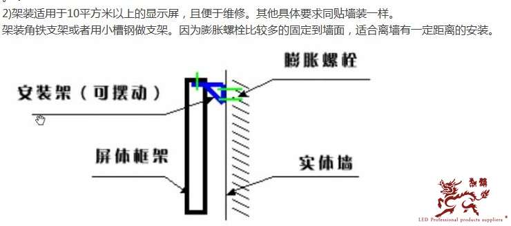

junlinghjx 发表于 2014-4-16 22:08:38 | 显示全部楼层
要看一下大理石后面是否有木板,角铁之类的,可先买专门钻大理石的钻头打个孔看看里面。防水的话其实在大理石与边框接触的面上打上耐候胶就可以了。

我还安装过显示屏,看了点资料,希望你能安装上。
优视达电子 发表于 2014-6-16 09:25:13 | 显示全部楼层
这个建议做前翻箱体    维护防水各方面都比较方便
小邵 发表于 2014-8-30 08:57:58 | 显示全部楼层
我装过我用的是前翻箱体但是后面漏支架这个问题可以给客户解释下就说箱体比较重漏支架安装牢固安全
