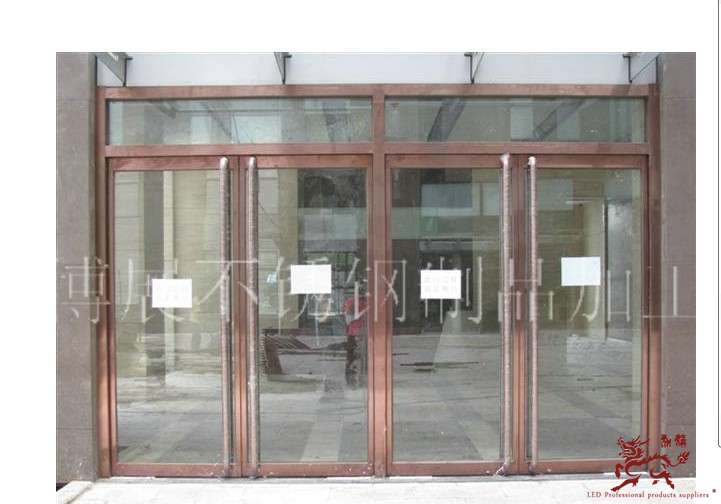

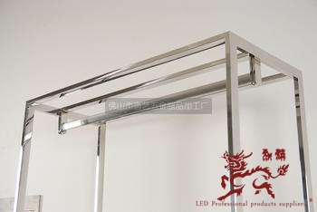

请问在不锈钢架子上装50X45公分的闪光屏,如何固定。
在不锈钢门框上装4米X3块板子高度的显示屏,如何固定?谢谢了、、、、

shoumeng_ma 发表于 2014-4-22 15:06:44 | 显示全部楼层
用电钻在不锈钢上打孔穿燕尾丝,用角码固定就可以了
she3640323 发表于 2014-6-18 10:37:55 | 显示全部楼层
用边框 背条固定..版子都是有磁铁的!!
奈何 发表于 2014-7-1 21:41:43 | 显示全部楼层
2楼的方法很靠谱  我们都是这么注定的
