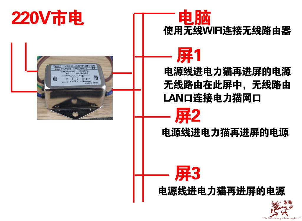

本次探讨的无线应用是一位用户在实际制作过程中经过反复测试得到的改进。经过他半年的反复测试和使用【该用户也是一名剧务人员制作多个舞台字幕屏并且实际应用和维修了很多舞台字幕屏】验证了此办法真实有效
制作无线网口舞台字幕机需要以下几种配件我一一列举。最后说明用途
第一:舞台字幕卡 【请备有我们改进过后的舞台卡,已经降低了发送误码率】
第二:220V滤波器一个【根据你屏的大小来选择】10元左右,客户使用的是12元的滤波器。实际使用中需要和你的屏的功率匹配,大概5-10A的足够一般三到四个屏使用,以下是淘宝滤波器的连接,请大家就近选择。 http://s.taobao.com/search?initiative_id=staobaoz_20140502&js=1&q=%B4%F8%CF%DF%C2%CB%B2%A8%C6%F7&stats_click=search_radio_all%3A1
第三:无线路由器,这个我和客户探讨过为什么不用多个电力猫来解决问题,客户说如果用电力猫。还不是真正的无线,因为笔记本和电力猫之间仍需要连线,而且拔来插去仍然不方便,所以改为无线路由,此无线路由选择300M以上的TPLINK的无线电力猫,质量比较不错。实际应用中不会发生丢包现象,之所以选择300M的电力猫。是为了在发送过程中不发生意外丢包,卡顿而特意如此。实际应用也验证了此种路由稳定可靠
第四,屏,这个就不用多说。电源需要用比较好的电源,比如创联之类,如果次品电源容易杂波,对无线发送造成很大影响
第五,电力猫,这个不要太好的,我们选择的是200M以上的二手电力猫。价格在30-50左右一只的,不要选择85M的,会对发送造成卡顿,丢包的影响,http://item.taobao.com/item.htm?spm=989.1000764.1000416.8.OU9v5q&scm=1007.79.1.0&id=35684256138&pvid=4b156eff-1636-4947-9032-763cdd8c9fee&jlogid=p02112404d6448,实际测试中我们使用的是此款电力猫【和店主非亲非故,不认识】,实际测试中200M的电力猫表现很好。不丢包。不卡顿,不乱码,
接线方法: 未标题-1.jpg
注意事项:第一,市电经过滤波器后,电源杂波很少。,电脑,屏。都接到过滤后的电源,电脑电源盒屏的电源,最好通过一个电源线,不要分支,不要接入其他设备,包括手机充电器,或者其他设备,会对信号造成干扰。如果有条件。每个屏的电力猫后面接一个滤波器【在电力猫后面,开关电源前面】效果会更好
