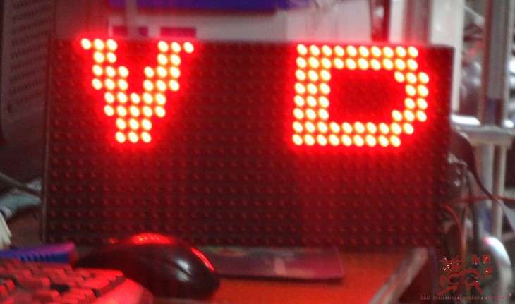

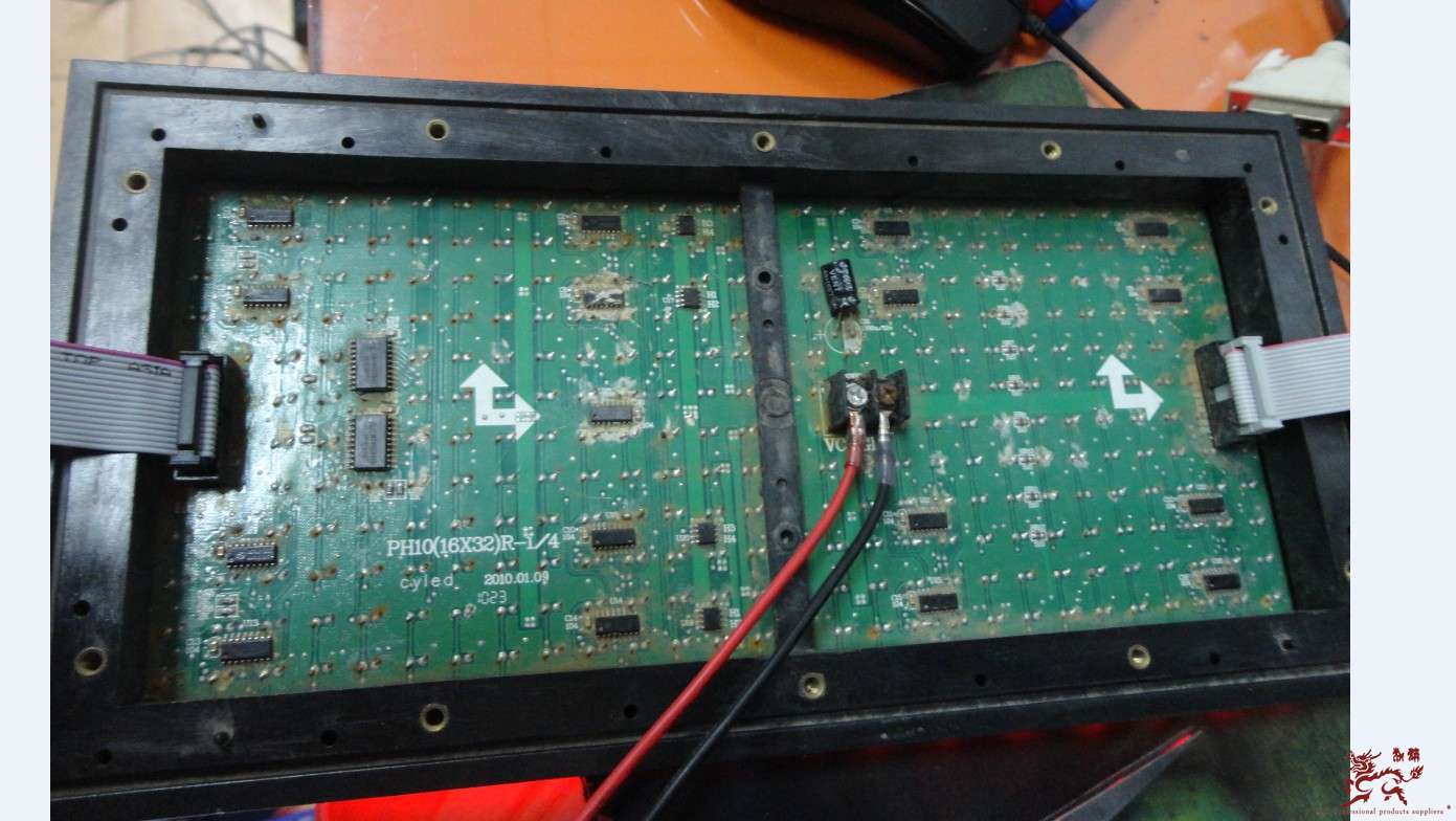

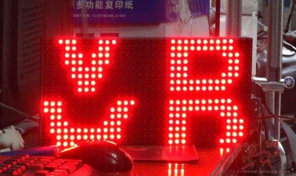

有个11年08接口的全户外大屏
由于找不到单元板了,尝试着用控制卡带
麻烦问题出来了,马上上图
 楼主| a4999 发表于 2014-5-2 18:00:20 | 显示全部楼层
控制卡是飞控的    按键自检 正常

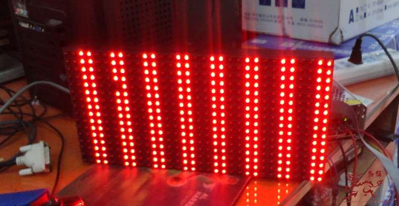

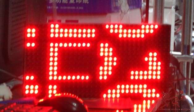

笑问天 发表于 2014-5-3 10:14:02 | 显示全部楼层

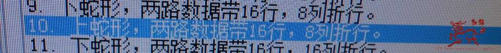

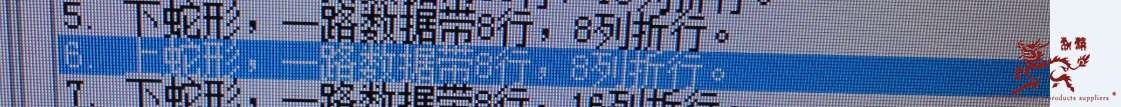

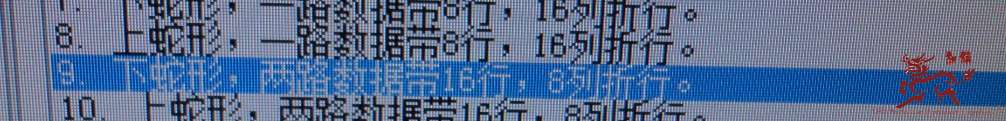

每8行交换或在每8列交换。可以考虑用自定义单元板。长度8*16点。然后选择每路数据带8行的哪种试试。
蒙城瑞达电子 发表于 2014-7-7 18:28:00 | 显示全部楼层
用仰邦串口卡 自动检测扫描方式 OE和数据极性要先确定下来
