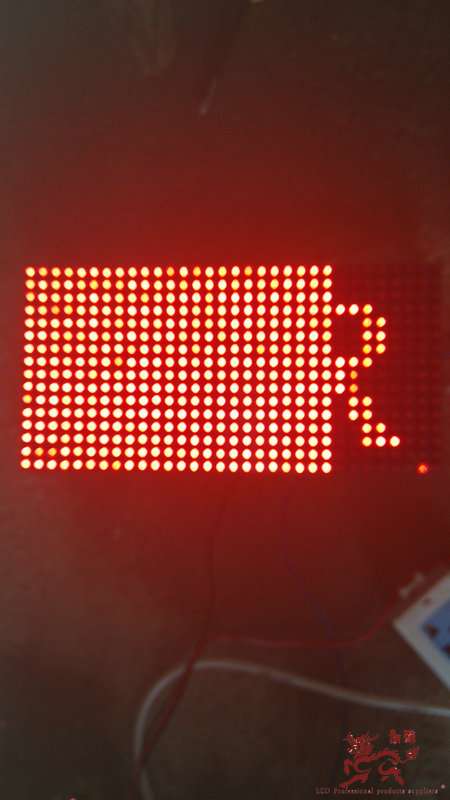

一块故障单元板一小部分显示正常 后面全亮不受控 这种怎么搞呢?
笑问天 发表于 2014-5-19 08:46:05 | 显示全部楼层
595损坏或者595信号部分可能划断。。
 楼主| looknew 发表于 2014-5-22 09:48:50 | 显示全部楼层
哦 好的O(∩_∩)O谢谢 我查查看

难道单元板的595都坏了吗?
