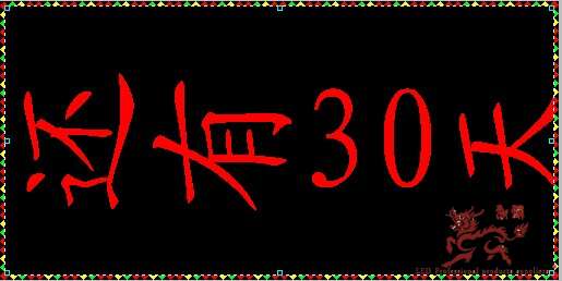

请教各位大侠,这30怎么改过来,跟汉字是同一个方向,是不是有特殊字体库?
笑问天 发表于 2014-5-22 12:07:13 | 显示全部楼层
把输入发切到全角状态。就可以输入可以竖起来的数字了。
machenglong 发表于 2014-8-15 09:30:09 | 显示全部楼层
这个也许是你在选字体的时候  选了前面带@这样的了吧!
