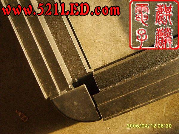

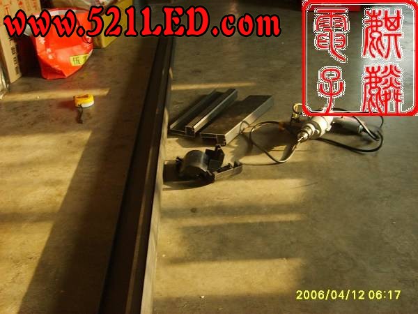

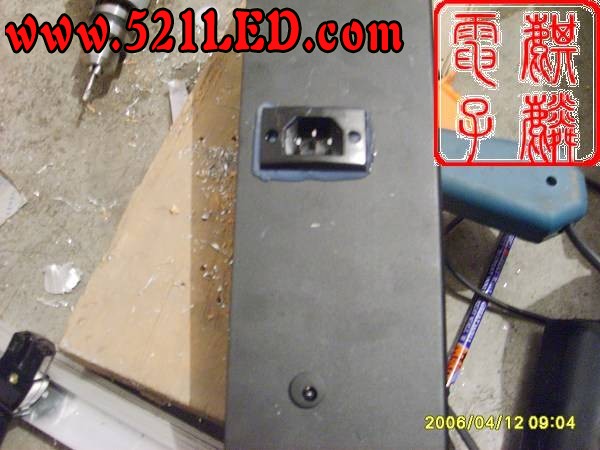

首先,准备你的边框,如果你放在室外【包括房檐下面,我同样建议你使用铝型材,不为别的,为的是可以上块玻璃,防雨啊】

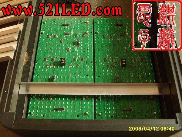

根据你的大小裁型材,单元板是16*32,我左的是2*7块板子组成的,需要2.44*0.32的框子,注意,尺寸一定要标准。
1.jpg 2.jpg 3.jpg 这是角铝,由于这块牌子需要长途运输,我放弃的磁脚,但如果是自己制作,磁角还是比螺柱好用的多,

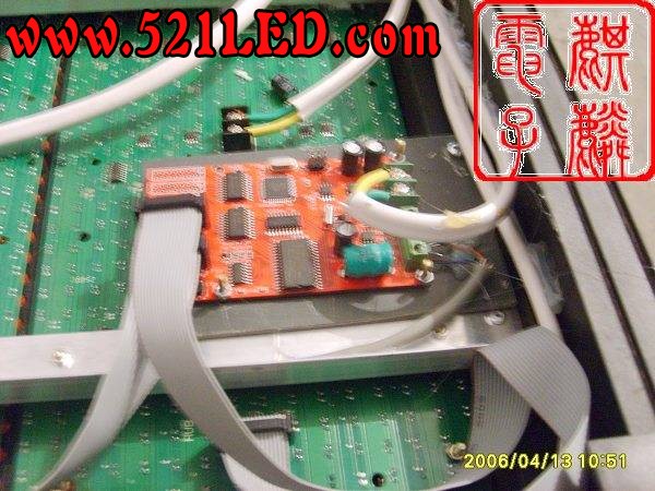

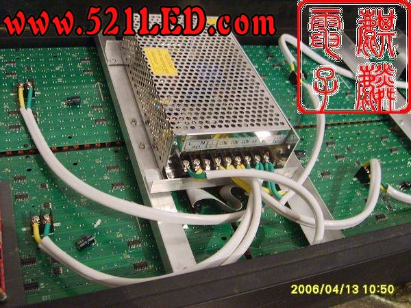

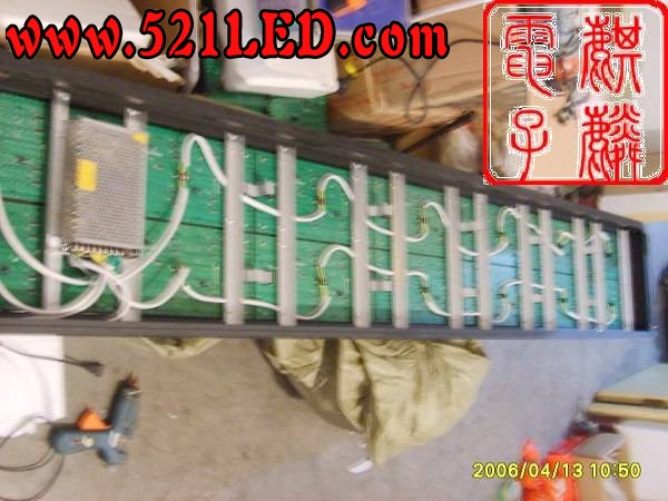

这是我弄的接口【包括电源和数据接口】
等待中,,,,我在上传视频

14块单元板就用一个40A电源可以用吗?不会少了点吧?
