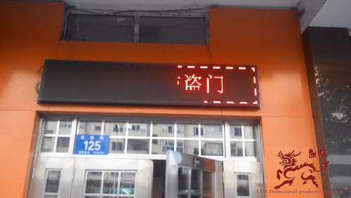

什么原因,谢谢大侠们帮我看看可以吗?是坏了吗?

这是电源么有接好。或者电源坏了。或者电源线松动。

是室内的电源没接好吗

室内的插头没接好吗前天还好好的啊、

是屏里面的电源。

电源的可能性很大   或者5V线

电源问题   输出电压不够5V

检查电源供电,电源是否坏了!或者5V接头松动

问题在供电..............
