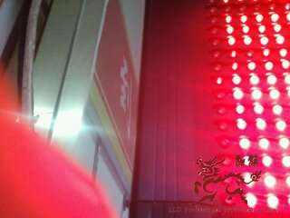

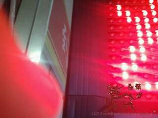

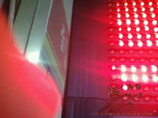

最前边一竖行 和最后边一竖行  字亮不到边的原因

字的大小设置的不好吧。你看测试按钮能不能全亮。如果可以就是设置的不对。
 楼主| 1138693892 发表于 2014-6-22 09:05:53 | 显示全部楼层
按检测件能全亮 那字设计多大合适呢  我是16*297的屏{:soso_e183:}
 楼主| 1138693892 发表于 2014-6-22 09:53:12 | 显示全部楼层
屏参数是否应该设计为  P10 规格:16*32 T12  4扫  OE高 数据极性:正 行顺序:0   数据方向:正常
 楼主| 1138693892 发表于 2014-6-22 10:42:45 | 显示全部楼层
屏是  16*288  P10单色   屏参数是否是
笑问天 发表于 2014-6-22 16:04:15 | 显示全部楼层
是的 288
 楼主| 1138693892 发表于 2014-6-22 19:58:03 | 显示全部楼层
屏参数对 那为什么显示不到边呢  是软件留行间距吗
 楼主| 1138693892 发表于 2014-6-22 20:01:08 | 显示全部楼层
屏 16设计字多大合适  我设计的是 宋体 12
笑问天 发表于 2014-6-23 08:37:36 | 显示全部楼层
不带花边就是最大12,
