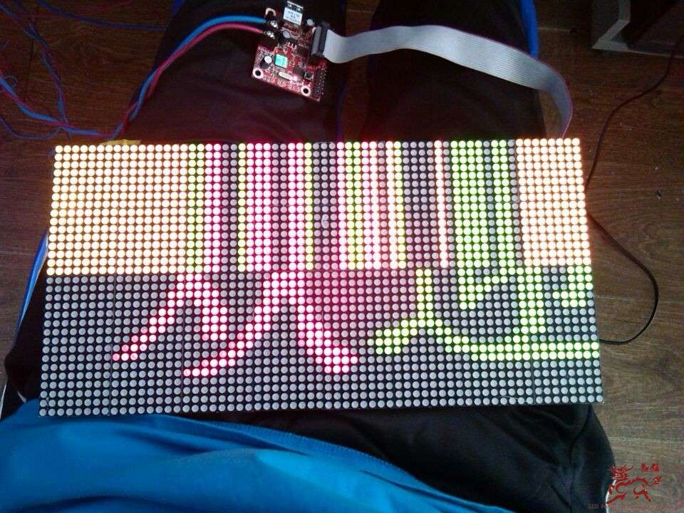

3.75室内双色单元板   下半部分显示正常  上半部分如图显示  换好几个595了  245也换了   还是不行 怎么回事

检查595的时钟。锁存信号。

能说说具体怎么操作吗    非常感谢

595时钟信号与245的时钟信号输出脚是否相连 不相连飞线

更换排线试试,应该排线问题
