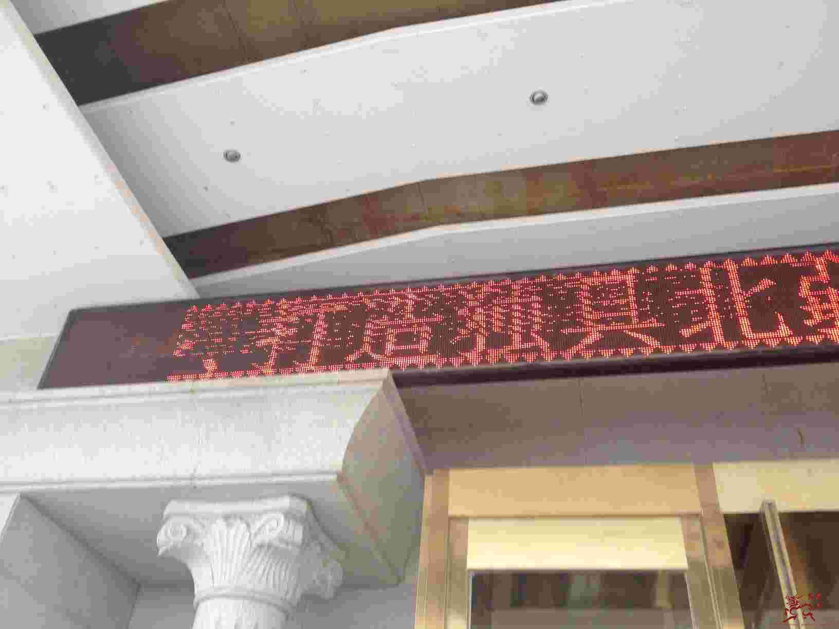

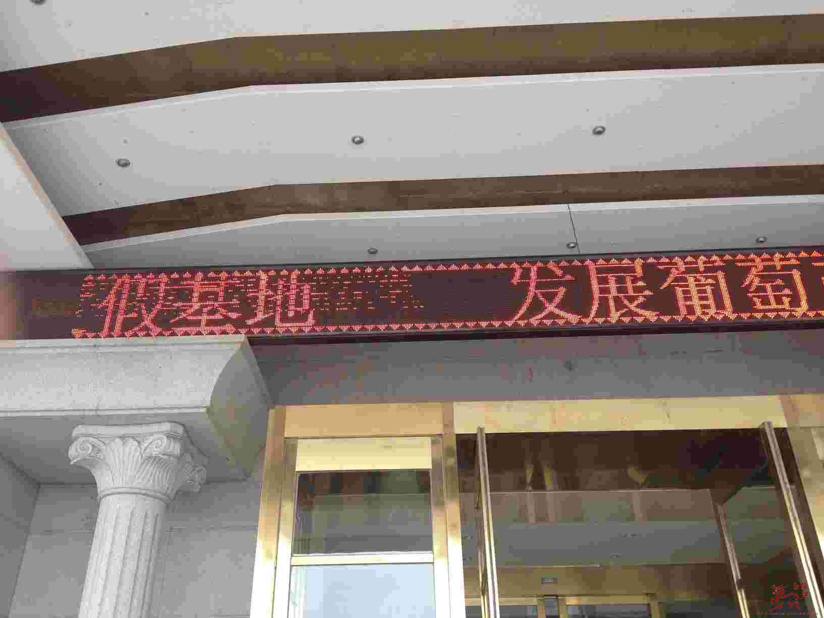

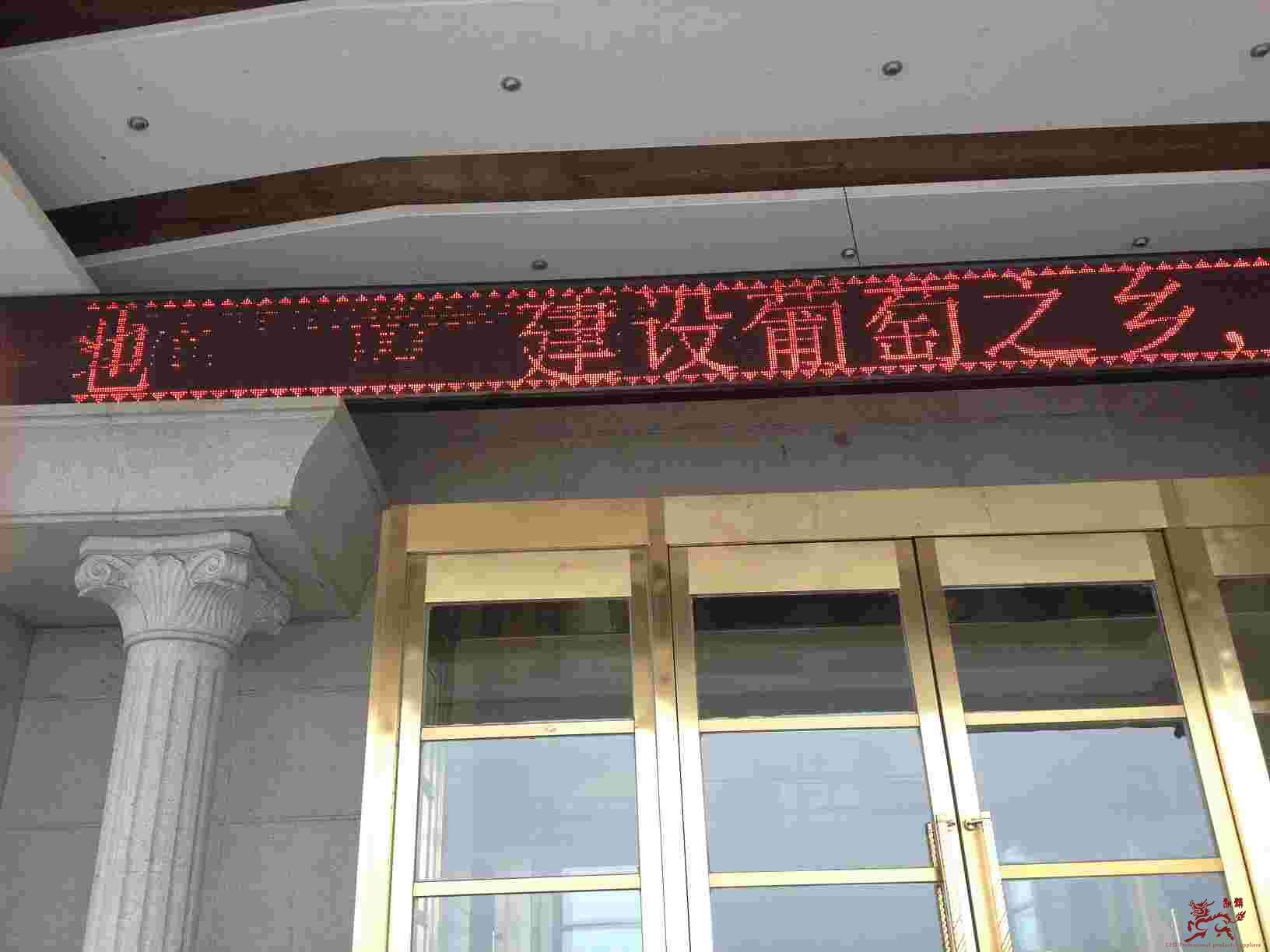

每次一更换字幕   就会出现这种情况 前面的屏幕一会闪一会闪  后面好好的
 楼主| 1212342 发表于 2014-7-8 12:09:52 | 显示全部楼层
是电源的问题 还是 排线的问题   每次一换字幕  就闪   然后换几根排线就好了
超级 发表于 2014-7-8 18:16:29 | 显示全部楼层
换个版本的软件试试   试试控制卡的问题,如果整平都闪烁 很有可能是控制 卡 软件问题
笑问天 发表于 2014-7-9 21:25:37 | 显示全部楼层
后面的哪个电源。和各个单元板的电源线。最好换一下。有可能电源线或者电源不好。
奈何 发表于 2014-7-10 14:16:16 | 显示全部楼层
调一下刷新率
weitao5753285 发表于 2015-5-10 14:39:20 | 显示全部楼层
电源坏了 换电源 。。。。。。。。。。
wep20098 发表于 2015-9-25 22:53:50 | 显示全部楼层
电源~  最大可能................
