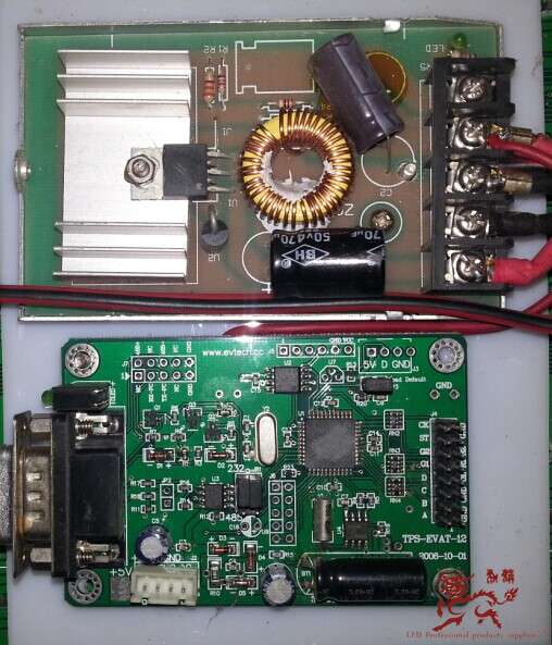

[求助] 谁能帮忙看看这张卡的型号和控制软件
算了吧 发表于 2014-7-14 19:57:13 | 显示全部楼层 |阅读模式

笑问天 发表于 2014-7-14 20:32:28 | 显示全部楼层
这个好像是字库卡。是不是车载屏里面的。
 楼主| 算了吧 发表于 2014-7-15 09:21:16 | 显示全部楼层
这个好像是字库卡。是不是车载屏里面的。
字库卡是什么。那能不能找到相应改字的控制软件。
ft2421 发表于 2014-7-15 10:34:36 | 显示全部楼层
你知道是什么的了吗?我这里也有一个一样的
ft2421 发表于 2014-7-15 10:48:35 | 显示全部楼层
Shenzhen Merry Light Co., Ltd.
详1、通讯接口: 通讯接口丰富,支持RS232/485(最大支持 255 个屏联网控制),也可通过 TTL UART与无线模块进行连接,既方便又可靠。每一个屏的地址、波特率可通过软件设置。板载回复默认设置跳线,方便工程调试。
2、控制点数:最大支持双色 512 点长一行汉字(16/24/32点阵) ,支持多种扫描方式。
3、存储容量: 至少可存储 100 幅以上的内容滚动播放。
4、特技方式:支持左移,连续左移闪烁等多种常用动作方式,动作速度可设。
5、时钟显示:板载高精度 RTC芯片,支持多种时间显示格式。
6、优化的存储方案:采用优化的存储方案,避免了超过 FLASH 擦写寿命出现花屏等现象。
7、二次开发:提供 DLL 动态连接库,及其说明调用 DEMO 等信息,方便用户进行二次开发。
8、分为16点阵,24点阵,32点阵,功能相同,只是内置字库不同。16点阵内置国标一二级宋体字库; 24点阵内置国标一二级宋体字库,可根据用户需求定制任意字体字库;32置点阵国标一二级宋体字库,可根据用户需求定制任意字体字库;
深圳市丽晶源光电科技有限公司
笑问天 发表于 2014-7-15 11:15:09 | 显示全部楼层
意思是这个可能是没有软件。只有协议的。
 楼主| 算了吧 发表于 2014-7-16 12:26:41 | 显示全部楼层
意思是这个可能是没有软件。只有协议的。
协议的?要改字怎么办?
ft2421 发表于 2014-7-16 14:00:08 | 显示全部楼层
上面的那个那个公司不对   给你这个正确的网址http://www.evtek.cn/zlxz.aspx?TypeId=2
笑问天 发表于 2014-7-17 08:38:59 | 显示全部楼层
恩。楼上的应该是正确的。不过这种软件一般没什么用。都是一个简单的协议。
