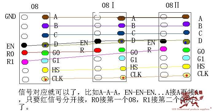

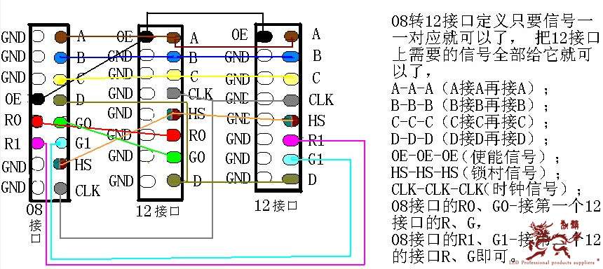

先看一下08接口转12接口图,如下:
根据信号一一对应,把排线两端直接连接。
工程应用中,旧屏改造经常会遇到接口特殊的单元板。跳线就可以把特殊的接口转变为通用的08或12接口。
例如:
半张室内单元板拼接起来的屏,接上08接口,发现上半张能显示,下半张显示黑屏。
出现此类故障原因是半张单元板只用到了一路数据,这时候需要跳线就可以解决。
08接口把两路数据分成两个接口图。如下:
