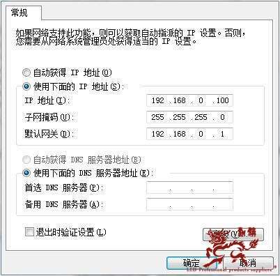

⑴ BX-YQ系列异步全彩控制器出厂的默认IP为“192.168.0.199”。
⑵ 修改电脑IP地址:
WIN7系统进入设置IP界面步骤:
右键点击“网络”→“属性”→“更改适配器配置”→右键“本地连接”→“属性”→选择“Internet 协议版本4(TCP/IPv4)”→“属性”。
WINXP系统进入设置IP界面步骤:
右键点击“网上邻居” →“属性” →右键“本地连接”→“属性” →“选择TCP/IP协议”→“属性”,然后将电脑IP地址更改为“192.168.0.100”,如图:
点击“确定” →“关闭”。

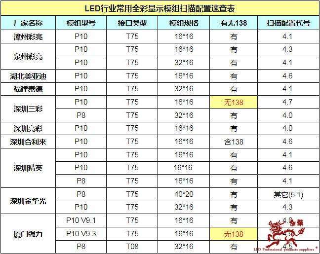

3. 扫描配置
⑴ 市场上流行的室内全彩板为75接口,扫描方式是16扫直行走线,控制器出厂默认是这种16扫直行走线扫描方式;
⑵ 对于P10全彩单元板,各厂家模组走线方式不一样,一般是4扫。LedshowYQ软件里涵盖了当前市场上最流行的扫描方式。大家可以根据《LED行业常用全彩显示模组扫描配置速查表》选择对应的扫描配置选项。
