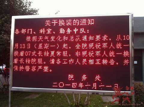

9*11块户外P10单元板装的屏,控制卡是中航E6,用黑体字马马虎虎还可以,用其他字体就缺少笔画。问题出在哪里呢?
仿宋体
仿宋体

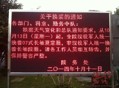

笑问天 发表于 2014-10-17 09:51:18 | 显示全部楼层
    您好!这种情况是所使用电脑的设置问题,需要进行字体边缘平滑化(边缘暗亮和杂
点)的处理,
    1. 对于WIN7系统:在桌面点击鼠标右键,将个性化属性->显示->调整Clear Type文本->
启用Clear Type的
左边对钩取消,重复执行下一步,重新发送节目内容
2. 对于WIN XP系统:在桌面点击鼠标右键,将属性->外观->效果>使用下列方式使屏
幕字体的边缘平滑的左边对钩取消,重新发送节目内容。
