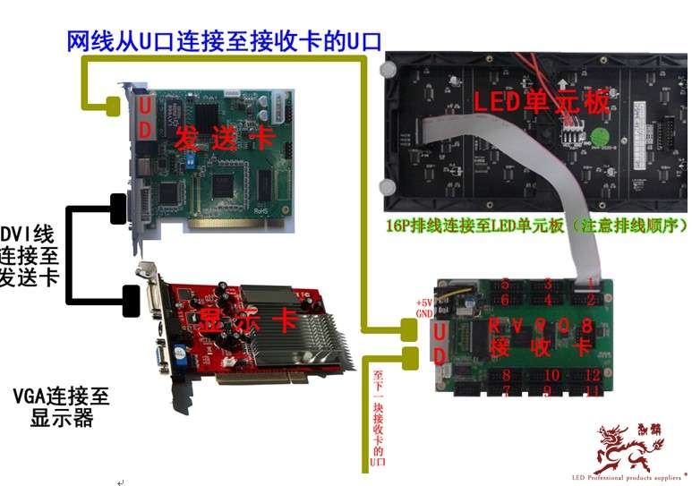

单位领导让安装一个会议 室内全彩屏  初步选购P3全彩模组 规格为192*192MM  ,宽度3.84M  高度2.304M   长20块板子   高为12块板子 发送卡 灵星雨802*1片    接收卡908* 20片 电源设计30个  不知道功率能不能带起来,由于之前只制作过单色  双色的屏幕   没有接触过全彩的制作过程 头脑一片空白 着急忙慌的{:soso_e127:}{:soso_e127:} 发送卡分U口  D口   接收卡有U口 D口 之间的连线不明白 是不是从发送卡接U口网线到接收卡U口然后最后接收卡D口在返回到发送卡的D口,一共头尾两根网线  请问电脑主机显卡VGA首先连接显示器-dvi连接802发送卡DVI端-然后发送卡网线U口连接908接收卡U口,908接收卡D口在连接下一个接收卡的U口流程 一个908一共有12个HUB输出 第一个排线接在JP1口  那么剩下的11个HUB如何正确连接  908接收卡一共20片,一个192*192的模组用短排线连接几组和接收卡相连  如何计算点数一头雾水弄不明白,软件的设置也没接触  请高手不吝赐教 给出教程  再次非常感谢!!!

发送卡还有一根线呢..........................

调试是通过USB转串口的调的,
或者小的屏可以直接接千兆网卡。

好像少与电脑连接 的控制线
