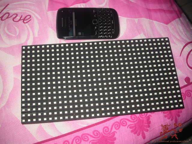

话说去朋友那里取个U盘 他家附近是个废品点  看有12块显示屏  30米全拿下   度娘了 半天需要控制卡 立马地铁到中关村买了块

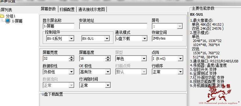

回来一阵折腾 比较笨 最后把卖卡的电话打关机了  哈哈  没解决问题    终于找对地方了   求助 开始  仰邦的卡 接上乱七八糟显示 不知道哪里没设置对   32X16的点数 尺寸24X12厘米  感觉像室外 接口是室内    高手指点一二 谢谢了

单黄色的 屏呀             亮了 不正常而已  而且接口也是08的

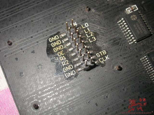

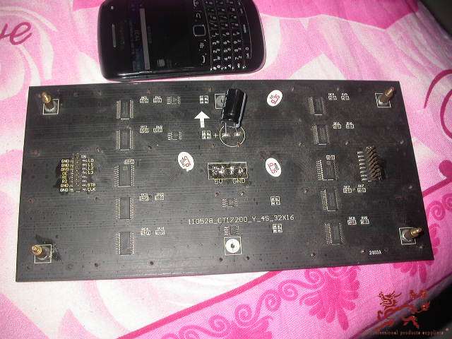

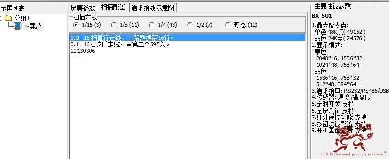

单色恒流单元板,4扫。无138译码器,可以用仰邦的自动扫描试试。
如果不行可以发来配卡。
