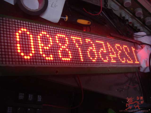

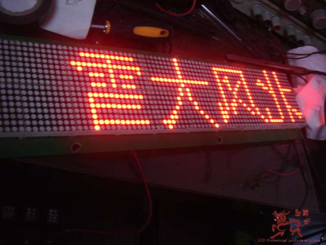

 楼主| zhtj521 发表于 2014-12-31 20:35:19 | 显示全部楼层
笑问天 发表于 2014-12-29 10:31
换诚信通的卡。或者灰度的卡。
有镜像选择。
找到仰邦的BX-A以前的卡,带镜像的,可以还是不成,我发图上来,数字时候看不出来,汉字时候可以看出来,不选镜像时候每个字都是左右分家的,方向也不催,选镜像时候字是全对,就是镜像。
