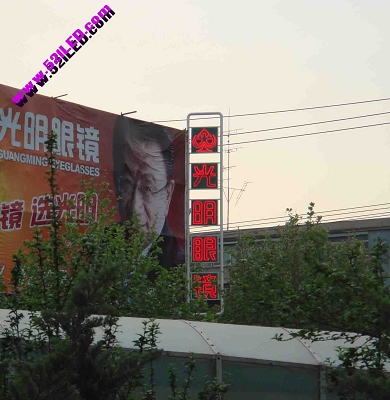

每个字单独做一个单元,用水管在周围连接4个字,这样美观又牢固
lsm527888 发表于 2009-4-21 20:10:23 | 显示全部楼层

这样的灯箱用高压的灯行不行?有点担心。

这样子好很多,,不然大面积 防水 加固问题!@!@@~~!·
 楼主| x710918 发表于 2009-4-24 18:20:26 | 显示全部楼层
这么做很好,就是跟客户不好谈价,我是按面积算价的700元一平方,这样做就缩小面积了

哈哈哈办法很好我也用过   有十二伏的控制器

我建议你做大灯箱.或者在高空安装的灯箱,灯最好选择为黄色和红色.做好防水,尤其是控制器更要注意.我现在做的几个大牌子都是红灯做的..有一个是去年做的,马上一年了没出任何问题.做好后在框架外边用LED软管灯做个边.挺好看的.最好是圆管的.
