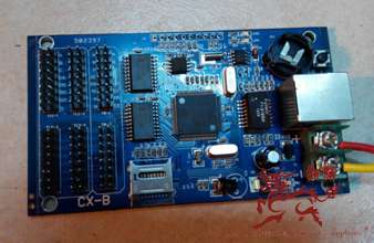

可以连的,如果网络之中只有一个控制卡的话,一般不用设置

局域网中用的话 需要给卡分配一个号段相同的IP地址,用电脑直连的话,直接插上就OK了,通讯方式要选择网络通讯
