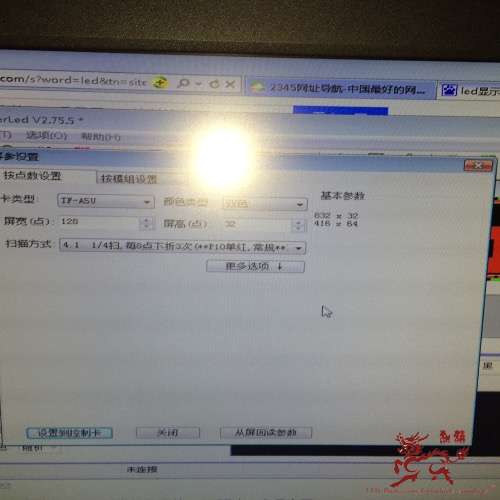

屏是16*16的点阵,宽乘高是22*3的块数,控制卡写的型号是TF-DU,该怎么设置屏参?用的是powerled软件。
以前是配置正常的,后来换字字只显示一半,就进屏参改,刚进去给屏参拍了一张照,然后改变了屏参放进了改到了u盘里面插上去就完全不对了…求大神指导

高度48,宽度352,看你的描述如果第一次只是改字的话只亮一半是左侧一半不亮?那是电源坏了吧,或者你改字号上下有空隙?没看到屏,有图片最好
