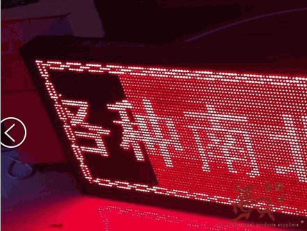

P10单色屏,实际上是两种品牌的单元板混用在一起了,可以看到左边是正常的,而右边是刚好相反的。
那么问题来了,对于维修人员来说,经常会遇到混用单元板,怎样解决它呢?

数据极性不是很好调整。通过74C04反向下可以。需要较强动手能力。不过看你的这个。不像是数据反向。好像锁存问题。

谢谢楼上的解答,没有接触过维修方面的知识,不太懂,本论坛有没有相关通俗易懂的资料?
