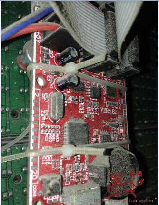

hkhhlwq 发表于 2015-3-17 09:30:43 | 显示全部楼层 |阅读模式
怎么设置屏参···新手 求解答

出现这种情况可能是电压有点低。你可以尝试调整下电源组UI里面的调整旋钮到5.2V左右再试试。或者换一个比较小的U盘尝试一下。有有一部分卡在控制卡的稳压原件老化后。会读不了盘。这个时候要区分解决。
LED光电传媒 发表于 2015-4-9 17:47:30 | 显示全部楼层
很可能是U盘过大造成的不读取、换个小点儿
hzmac 发表于 2015-5-24 13:53:23 | 显示全部楼层
U盘质量问题,换个小点的,质量好的试试
