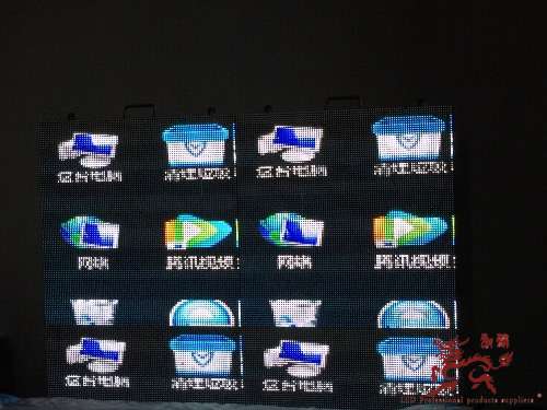

前段时间朋友转我的p6的屏今天没事来摆弄摆弄,搞了半天好不容易亮了然后就这种样子四个箱体都是重复的一个画面

这种请要发送以下接收卡排序。有的软件里面也叫接收卡连接。
jingqiang578 发表于 2015-7-31 12:55:39 | 显示全部楼层
接收卡参数没有设置
LED小白 发表于 2015-8-23 12:22:58 | 显示全部楼层
这应该是连线参数没有设置。
ahslas 发表于 2015-8-29 17:34:55 | 显示全部楼层
设置后发送..................

卡排序没排列好而已!
豆包也是干粮 发表于 2019-3-6 22:55:19 | 显示全部楼层
重新设置一下显示屏连接吧
