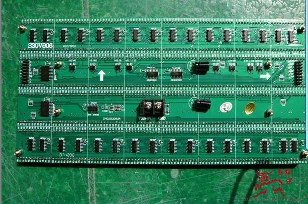

在组装led条屏的时候 最后接数据线的时候  单元板没有数据线插槽的情况下 怎么确定数据线的接插方向
 楼主| cgqtian 发表于 2015-11-5 08:27:51 | 显示全部楼层
1247036143.jpg    类似这种的     所谓的08接口吧
笑问天 发表于 2015-11-5 14:52:45 | 显示全部楼层
亲你不要着急,先拔掉电源,读完下面这段话再去测试,以下方法是在您不会操作的时候最快的解决方案。首先,检查控制卡电源线正负极是不是接对,控制卡上的电源指示灯是不是亮起来了,控制卡电源线最好直接用线印到变压器。不要在单元板上引出,其次控制卡的排线不分反正,P10室外大部分都应该接到控制卡标有12的接口上,室内单元板大部分都应该接到08接口上,最上面那排应该接到第一个对应的接口,OE对齐OE即可,在后面看,控制卡应该接到整个屏的左边不能颠倒,注意看这里:如果亲不是很会,可以先接一排,其他的不接拔掉,接好后按几下控制卡上的测试按钮,应该会有有规律的变化【全亮直线等等变化】,如果有,说明你接对了。可以开始接第二排,如果没有有规律的反应。可以吧排线的一头反过来,如果反过来还是没有反应,亲可以拍照片给我们技术Q43282928。或者打15020540808咨询下。
你的屏是08的
 楼主| cgqtian 发表于 2015-11-5 17:14:11 | 显示全部楼层
亲你不要着急,先拔掉电源,读完下面这段话再去测试,以下方法是在您不会操作的时候最快的解决方案。首先, ...
上面的图是我找的     我这边的屏都是彩联的板子  接口都有排线接插方向的插槽   不用辨别排线方向   我的意思是组装上面板子那种没有插槽的板子怎么确定排线接插方向,还有请教一下OE对OE是什么意思        通过字母确认吗   谢谢
笑问天 发表于 2015-11-5 22:10:38 | 显示全部楼层
你也可以看A对其A也可以
 楼主| cgqtian 发表于 2015-11-6 08:09:50 | 显示全部楼层
你也可以看A对其A也可以
排线的接口是没有标识的    板子上有标识所以才不能确认排线的方向
笑问天 发表于 2015-11-6 13:52:53 | 显示全部楼层
08接口上方右上角就是A
