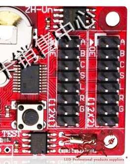

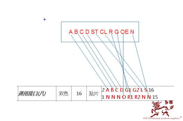

银行叫号老款LED屏,256X16个点,原来是网络接口的,想改成U盘控制卡自用,用什么控制卡可以改,具体怎样改,谢谢。
看了这个控制卡,是不是对应跳线就可以呢,但是我这个多了个D。
请师傅给画个连线图

选一个带08接口的卡子。
笑问天 发表于 2015-12-26 22:57:03 | 显示全部楼层
用08接口控制卡就可以了。
 楼主| gqingbin 发表于 2016-3-27 12:56:02 | 显示全部楼层
已成功,谢谢楼上帮助
