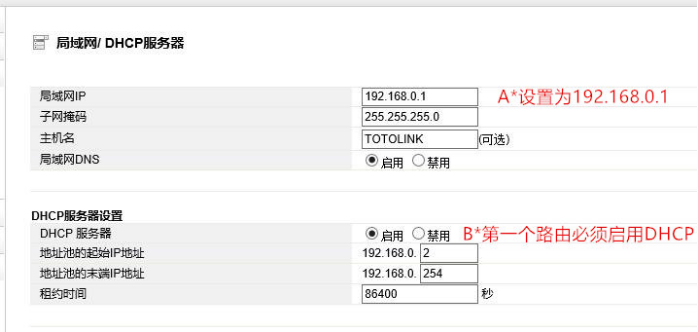

首先我们连接的第一个无线中继。我们要把他设置为主路由。这里我把第一个【无线中继设置为路由模式。】重点!
开启DHCP服务
上图名词解释:A* 就是无线中继的网关,三个中继在一个网段工作。三个IP都要错开。比如。第一个主路由是192.168.0.1,那么第二个就要是192.168.0.2,第三个就是192.168.0.3,当然也可以其他网段的。但是一定需要让三个无线中继在一个网段中而且不能IP重复
B*就是此无线中继做主路由使用。由此中继来给其他中继分配IP。主路由器开启DHCP服务,其他两个中继请一定要关闭。以免引起冲突

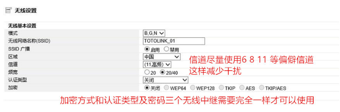

注意:三个无线中继的加密方式-认证类型-密码都需一样【重点!】

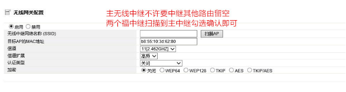

主中继网关设置

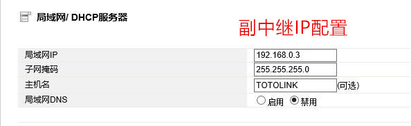

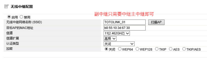

副中继中继主中继信号即可

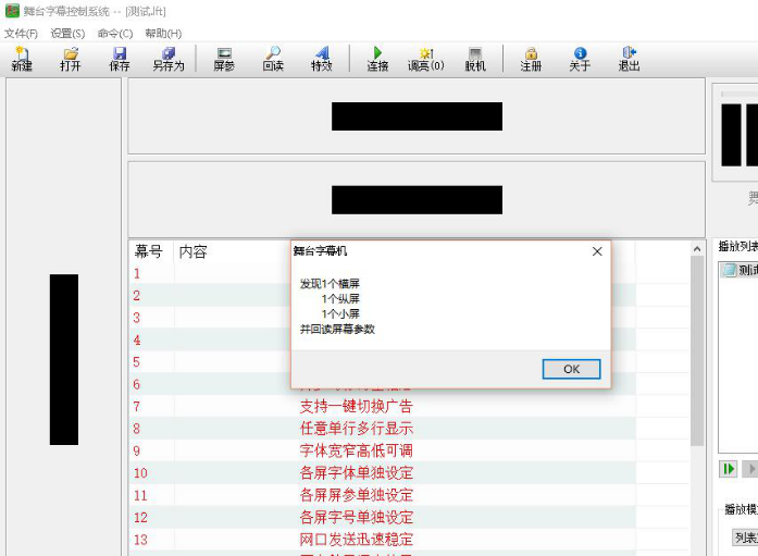

设置成功后。回读即可找个所有字幕控制卡!
