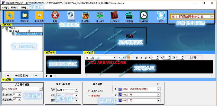

1:界面详解
2:第一次使用首先在控制卡型号选择区选择控制卡型号【控制卡型号可以咨询客服或者自行查看控制卡上的标注】
然后点 控制--系统设置

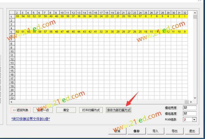

如果不清楚单元板的扫描方式。可以进一步做快捷扫描配置【独创U盘快捷配 适合绝大多数的LED全彩单元板】

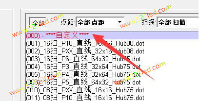

快捷配设置方法如下:双击扫描方式选择区里的自定义【注意是双击】

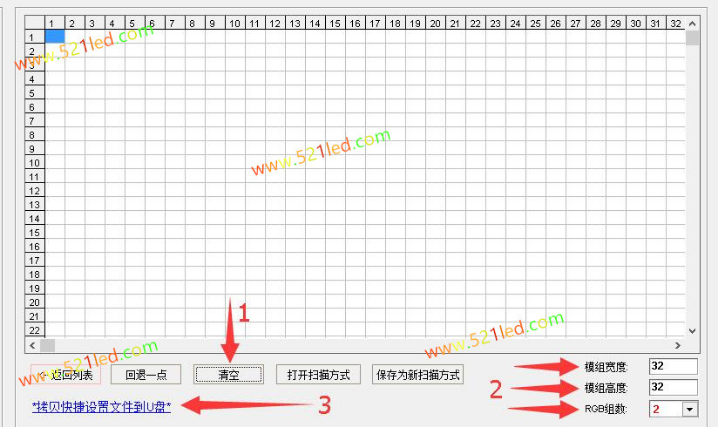

进入快捷描点状态
如图
进入描点状态后。
在电脑上插入U盘。检查下U盘属性是不是FAT32格式。如果不是请格式化下U盘到FAT32格式
首先点 【清空】---
然后设置   【单张模组宽度点数】注意是单张模组----【单张模组高度点数】-----
【RGB组数】就是您的接口型号含有几组RGB信号【常用的75 40接口RGB是2】【常用的12 08 74接口RGB是1】不知道可以问下客服或单元板厂家
最后点拷贝快捷设置文件到U盘
把单元板放正【意思是注意上下别颠倒最好是只接一块单元板】
拔掉U盘插到控制卡上,等待显示屏上画面变化一次。然后停止变化的时候【大概是10-30秒根据U盘性能】即可拔掉U盘。
这个时候。屏幕应该是黑屏的。然后有点依次亮起,记住点亮起的顺序和位置【非常重要】
回到软件,按记下的顺序和位置在软件上描点,此时。软件的空格就相当于你的单元板上的灯
设置完检查正确后,为了避免下次忘记。最好点 【保存为新扫描方式】为自己的单元板起个名字。下次可以直接选择这个扫描方式就不用再做设置了。
如果下次在其他电脑使用。可以直接点,打开保存的那个扫描方式即可完成设置

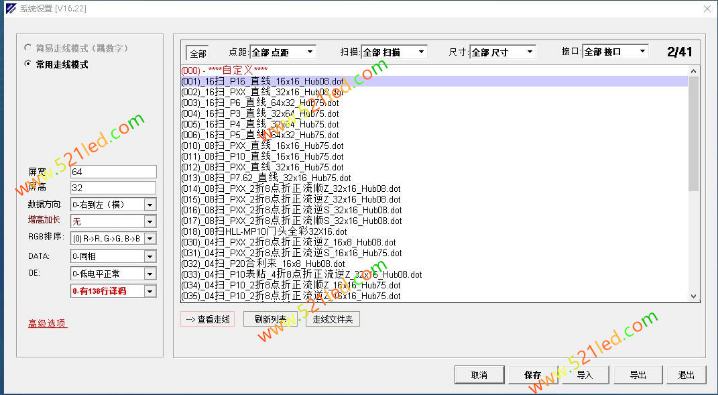

设置完扫描方式后要设置屏参
如下图
屏宽和屏高。都需要以点数为单位!新手注意!
数据方向:可以设定控制卡在屏的方向!在竖屏制作的时候这里需要更改为从下到上,一般情况下这里默认为0

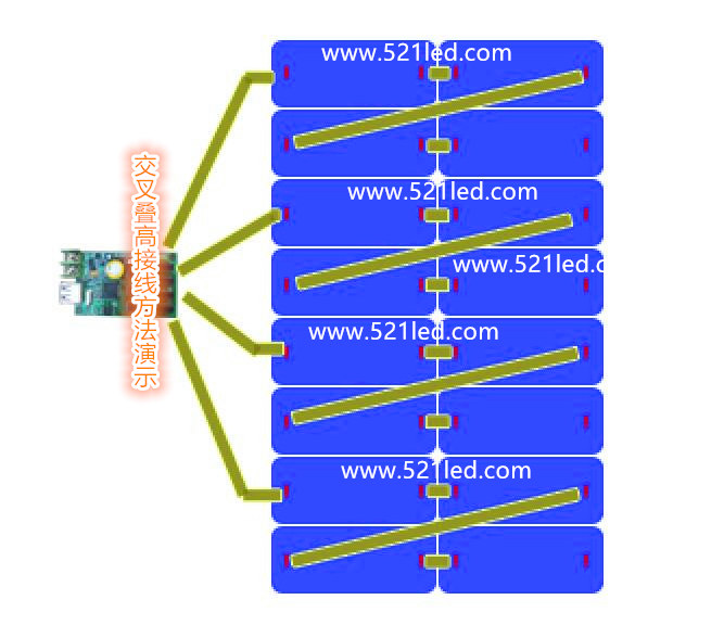

增高增长:
如果控制卡4个75接口不够的时候。在总点数允许范围内。可以使用交叉增高。如果高度为单数只需要最下面一排不接即可。上图为交叉增高排线接线图示
RGB排序:如果特殊单元板RGB排序不一样。这里可以选择对应的方式,RGB排序不同的定义。就是当屏幕是绿色。可能显示蓝色。这就是RGB排序不同。一般情况默认即可
DATA: 数据极性。一般默认。如果屏幕反色,文字黑。背景亮的时候这里需要选择另一个
OE:OE极性,一般默认,如果屏幕颜色不正常。亮度过低。或者有暗亮。这里需要选择另一个
138译码器:一般默认是有138译码器。如果单元板没有138译码器这里需要选择无138译码【比如强力蓝精灵或者P10系列。】。特殊单元板也有595逐行扫描,很少使用。

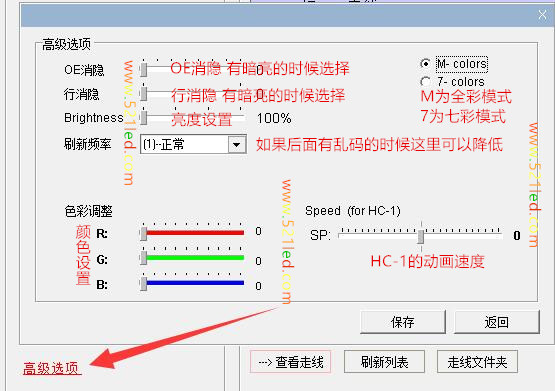

最下面有高级设置,可以进一步设置屏幕参数
如下图

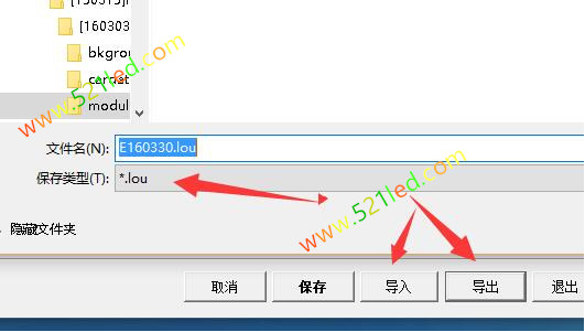

屏参的导出和保存
设置完成后,需要点 保存 来保存设置的参数,如果有需要。可以点 导出,导出为.LOU 的工程文件
里面包括了所有参数,下次如果在其他电脑直接打开即可使用。

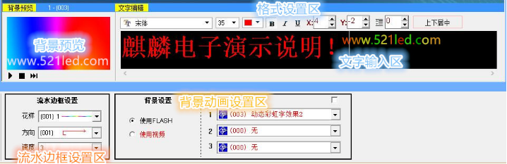

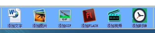

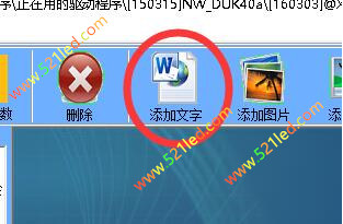

新建字幕
可以添加多条
添加好文字后。可以在文字编辑区编辑文字效果
本卡支持多种节目

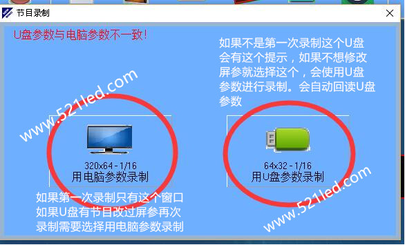

编辑完成后。可以点 U盘录制
即可弹出 U盘录制窗口
