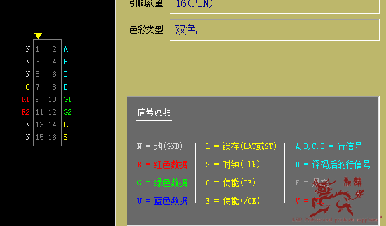

笑问天 发表于 2016-5-5 21:01:37 | 显示全部楼层
笑问天 发表于 2016-5-5 21:01:56 | 显示全部楼层
入上图
