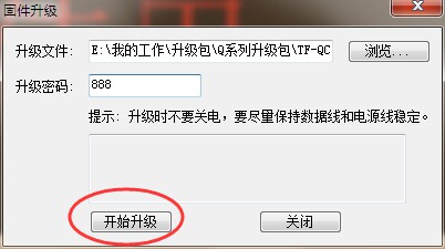

一、 TF-Q系列1.17固件升级步骤
1、 向供应商索取TF-Q系列的1.17的固件升级包,如下文件截图
2、 打开PowerLed V2.85.0版本的软件,正常连接控制卡,并通讯正常,软件的“屏1”处可以看到控制卡的IP,如下图

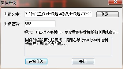

3、 进入“工具”——“固件升级”密码888,点击找到固件升级包,升级密码888,如下图,点击“开始升级”
4、 升级过程中持续1-2分钟,当软件上提示下图时
请勿断电、请勿断电、请勿断电;LED显示屏上会一直显示 “update…”(请勿断电)直到控制卡重启,LED显示屏上右上角显示“starting”,查屏成功,如下图所示
升级成功!

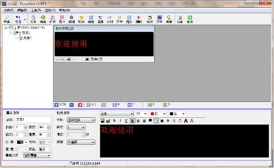

二、 流光字体编辑步骤(只有TF-Q系列控制卡支持)
1、 添加文本,如下图所示
2、 点击后,如下图所示
在流光字前,打勾;点击“确定”即可;然后返回到文本编辑区,编辑后,预览区暂时无法预览流光字,发到LED显示屏上可以看到现象。
文本、炫彩字、表格、天气都支持流光字

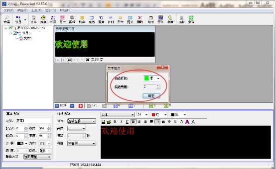

三、 文字描边编辑步骤(普通卡和TF-Q系列控制卡都支持)
1、 添加文本如下图
2、 点击后,进入描边界面可以选择颜色和宽度,点击确定即可预览如下图
文本、炫彩字、表格、天气都支持文字描边

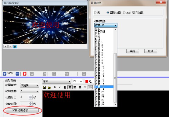

四、 炫彩背景动画的添加(普通卡和视频卡都支持)
1、 添加炫彩字,背景动画选项增加了25种,后续将继续增加,设置如下图所示

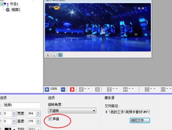

五、 带音频功能的视频发送及节目背景音乐设置(TF-Q系列支持)
1、 控制卡必须焊接了音频座子才支持声音。添加了视频后,默认是带声音的,如下图所示

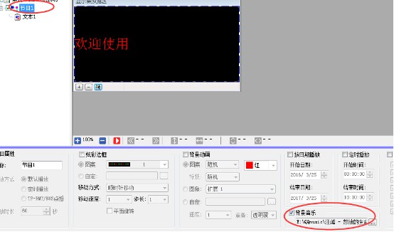

2、 节目的背景音乐如下图所示(一个节目只能有一个音源,添加背景音乐,若播放的视频也是有声音的,那只能二选一)
