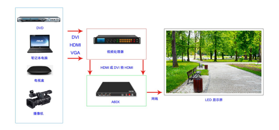

二、硬件连接1、连接示意图
2、硬件组成

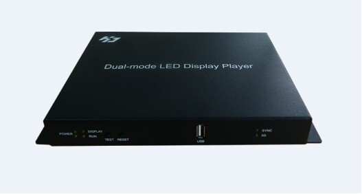

Ø 视频处理器
Ø A60X高清播放盒
Ø 视频源:DVD、笔记本、电视盒、摄像机
3、接口说明

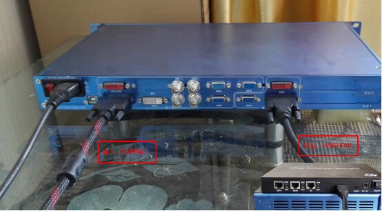

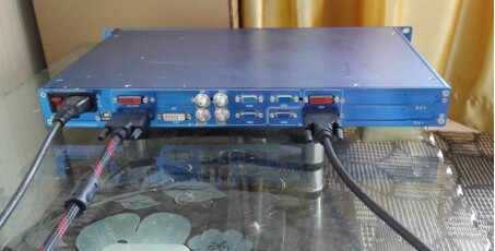

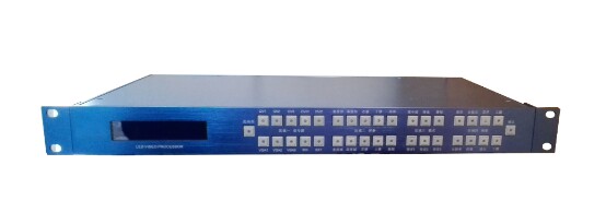

Ø 视频处理器接口定义
1) CVBS-IN : CVBS信号源输入 ——连接视频源
2) VGA-IN: VGA模拟信号源输入-计算机模拟信号源——连接视频源
3) HDMI-IN: HDMI输入接口 (双HDMI线输入)——连接视频源
4) DVI-IN: DVI输入接口 (HDMI转DVI或者双DVI线输入)——连接视频源
5) DVI-OUT: DVI输出接口  (DVI转HDMI输出)——连接A60X播放盒
6) HDMI-OUT: HDMI输出接口 (双HDMI线输出)——连接A60X播放盒

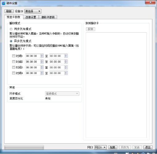

三、处理器设置(配合A60X)1、A60X设置
打开软件HDPlayer,点击【设置】→【硬件设置】,密码168 。
1.同步优先模式:设置为同步优先模式——当有HDMI输入信号自动切换为HDMI信号源。出厂默认是同步优先模式。
2.异步优先模式:设置为异步优先模式——默认播放异步内容,在可以指定时间播放同步信号源内容(直播电视)。

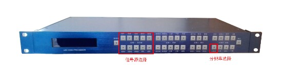

2、视频处理器设置
1)连接好所有设备(视频源、视频处理器、A60X高清播放盒);
2)选择相对应的信号源输入接口;
3)选择对应的分辨率;
4)观察显示屏显示;
5)屏参设置(备注:在画面需调整的情况下可进行设置)
l 宽度加:屏幕画面宽度增加;
l 宽度减:屏幕画面宽度减小;
l 高度加:屏幕画面高度增加;
l 高度减:屏幕画面高度减小;
l 右移:屏幕画面水平起点右移;
l 左移:屏幕画面水平起点左移;
l 下移:屏幕画面垂直起点下移;
l 上移:屏幕画面垂直起点上移;
l 局部:屏幕画面局部显示或者全屏幕显示;
l 半屏:屏幕画面显示减半。
