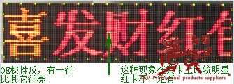

二、OE极性反了是什么现象
1,亮度调到最高(15),显示屏反而最暗。而亮度调到0时,显示屏最亮。这种现
象就是典型的“OE极性”错误。
2,OE反了,有时候会出现屏上有一行比别的行亮。(16扫时,每隔16行有一条特
别亮。4扫时,每隔4行有一条特别亮),注意:在任意分区卡上,此情况不明显。
图1,OE反了的现象

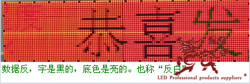

1,数据极性反了,文字通常会以“反白”的方式显示。(注意:调整完数据极性
后,要重新发信息才能生效)
图2,数据极性反的现象。图中OE也是反的,故有一条亮线

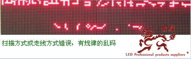

四、扫描方式错误时,是什么现象
1,扫描方式反时,显示屏会出现一些有规律的乱码。
图3,扫描方式错误的现象
