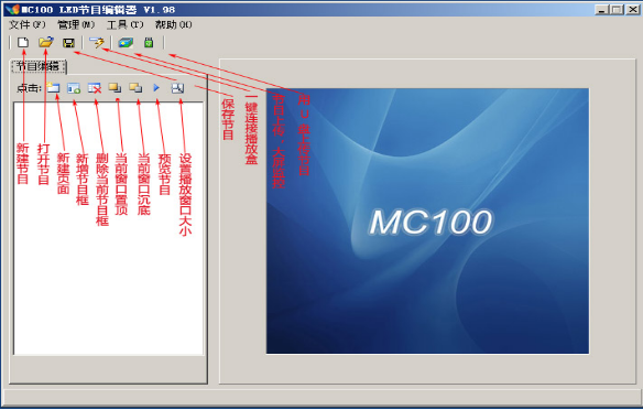

2、MC100软件主界面按钮说明:
(MC100软件初始界面)
3、大屏幕参数设置

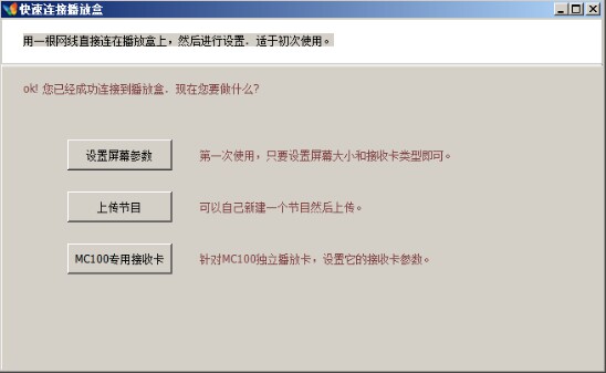

3.1)点击管理中的一键连接播放盒或直接点击进入快速连接播放盒(如下图所示);
3.2)点击”开始连接”, 进入下图所示

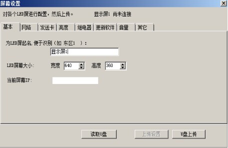

点击”设置屏幕参数”,输入密码“168”,进入屏幕设置:

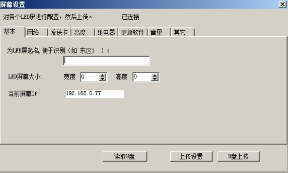

3.2.1)基本设置(如下图所示),输入LED名称、大小,点击”上传设置”
(基本设置界面)

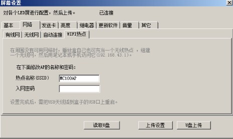

3.2.5)WIFI热点设置窗口(如下图所示),可设置盒子自己做为热点时名称、密码。

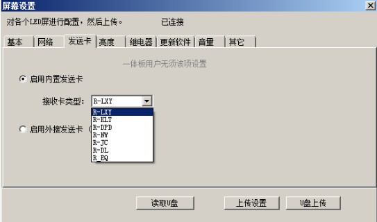

3.2.6)发送卡设置窗口(如下图所示),根据用户实际采用的接收卡类型选择对应的接收卡类型,选择启用外接发送卡(HDMI/DVI输出)则是在用户采用DVI/HDMI输出时选择;
(发送卡设置窗口界面)

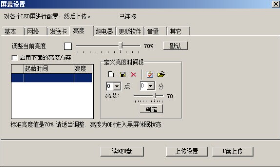

3.2.7)亮度设置窗口(如下图所示),根据用户使用场合的特殊情况,可以定制时间来设定LED显示屏的亮度;
(亮度设置窗口界面)

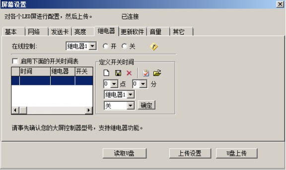

3.2.8)继电器设置窗口(如下图所示),根据用户使用场合的特殊情况,通过两路继电器,可以定制时间来设定LED显示屏的开启和关闭时间;

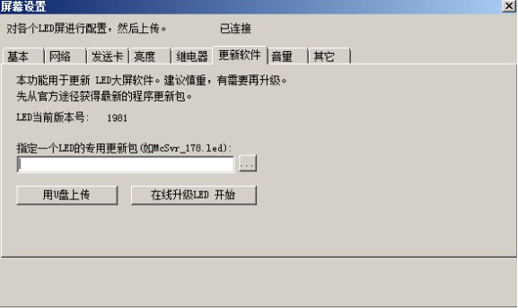

3.2.9)更新软件(如下图所示),此设置窗口主要用与给LED显示屏超级主控进行硬件升级用,注意LED当前版本号:1981;要用厂家提供的专用升级包进行升级。
(更新软件界面)

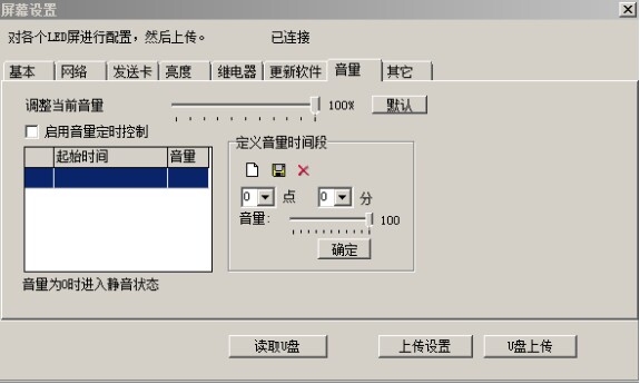

3.2.10)音量设置窗口(如下图所示),此窗口主要用于调整播放盒的声音大小,可定时控制;
(音量设置窗口界面)

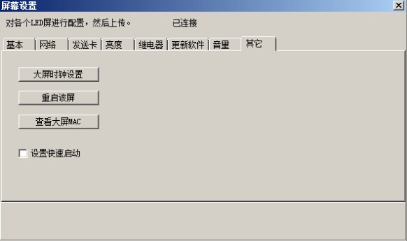

3.2.11)其它设置窗口(如下图所示),此窗口主要用于校正时间、查看大屏幕MAC地址、软件重新启动播放盒;
(其它设置窗口界面)
3.3、用U盘设置大屏幕相关参数,如下图所示(以LED显示屏分辨率为640x360为例)
1)点击管理中的”用U盘设置LED屏”,输入‘168’后即可进入参数设置,设置办法与网络连接类似,只是把上传设置改为U盘上传即可(如下图所示),所有的参数根据实际需要一次性都改好后点击”U盘上传”即可将所有参数保存到U盘里,插到盒子的USB接口即可设置盒子的所有参数;

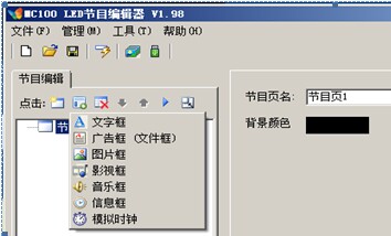

4、MC100软件节目的制作流程:
4.1 节目框介绍(如下图所示),节目框分文字框、广告框(文件框)、图片框、影视框、音乐框、信息框、模拟时钟;
4.2文字框的使用(如下图所示):可以修改文字显示的位置、大小,字体的颜色、大小,文字的动画(选择静止、向左走字、向上滑入、向右走字、向下滑入等)播放方式,文字的背景颜色,是否透明背景等,直接在下方的窗口中输入文字即可。
(注意:这里只能处理单行文字。如果是多行文本请用广告框)。
4.3广告框的使用(如下图所示):可以增加各种文本、word、ppt、图片、视频等播放文件并修改其显示的位置、大小、播放方式等(类似混播功能)。

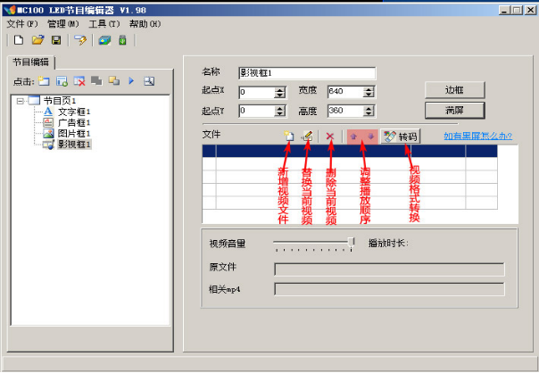

4.5 影视框的使用(如下图所示):可以调整影视框的坐标、大小,添加各种格式的影视文件(部分格式的文件上传时会自动转换成MP4格式),格式转换;

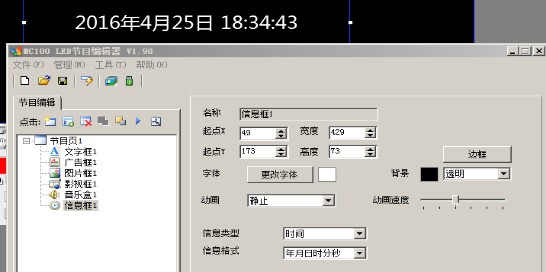

4.7 信息框(如下图所示):信息类型主要分时间、天气、倒计时、正计时4种(如要同时显示时间和天气则需要同时建立多个信息框)。
4.7.1 时间的设置方法(如下图所示):可以修改播放的坐标、大小、字体、背景颜色等。

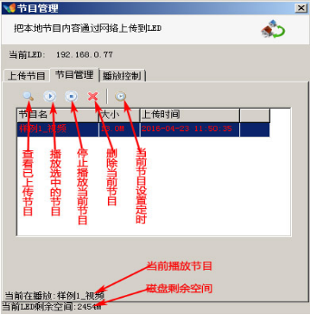

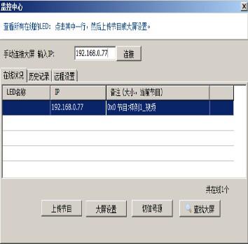

5.1 节目的上传(网络方式):所有的节目制作完毕后,点击保存,然后在菜单中选择管理à监控LED屏或直接点击,打开监控中心,然后输入对应的IP进行连接后,点击”上传节目”(如下图所示),打开节目管理窗口,根据用户的不同需求选择相应的功能,最后点击”开始上传”即可,上传后就会自动播放当前上传的节目。

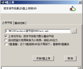

5.2 节目的上传(U盘方式):点击,打开U盘传输界面,选择U盘后点击确定即可把节目传到U盘中,然后把U盘插到LED显示屏超级主控的USB接口后,并会自动将U盘中的节目上传到LED显示屏超级主控中并播放当前节目。
5.3 节目管理(如下图所示): 根据用户的要求进行节目的切换和删除,点击节目右键可以给当前节目设定定时播放,也可以选择轮流播放所有节目;

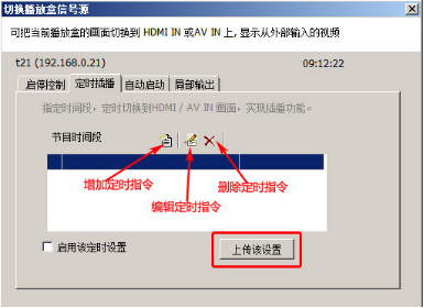

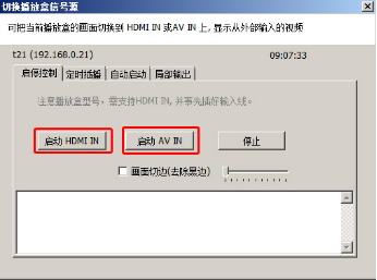

6、信号源的切换(视频版专用):在管理à监控中心选择”切信号源”,可以启动HDMI/AV视频输入信号;
6.1定时插播功能(视频版专用):可以定时插播视频输入信号源的插播,设定插播后点击上传该设置即可完成插播功能的设置。
