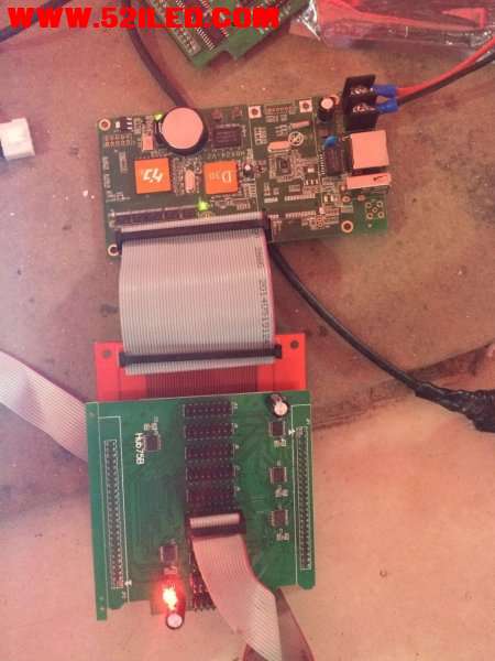

灰度本身特殊的转接板为75B-010和75-20两种比较特殊的接口为灰度专用
常规模式下。灰度全彩卡一个50PIN转接板可以带8个75B接口。
如果在特殊模式下。可以带10个75B或者20个75接口。
注意。HD-D30支持128*512点。软件对高度有限制
支持一个50PIN接口带10组RGB数据。
也就是说。最大可以用到5个75B转接板。但是在这样使用的时候。首先软件要勾选75B-10口模式。
其次。灰度HD-D30要使用灰度专用万能转接板把一个50PIN接口转为两个50PIN接口。然后使用灰度专用75B-010
就可以使用5个75B接口。但是只能在蓝精灵或者其他无138译码器的时候使用。在室内状态下。软件对卡做了128点高度的限制。是没有办法使用的。 319933873696903818.jpg
