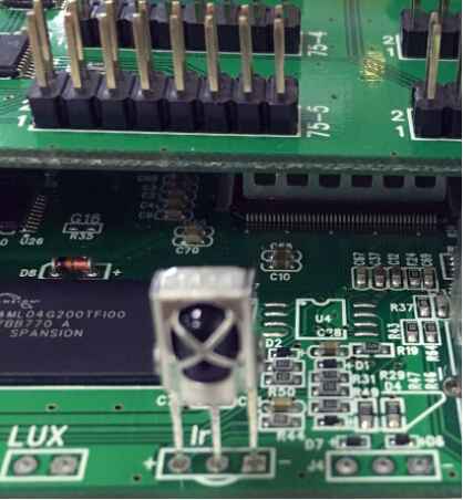

2、 控制卡与红外接收头接线图
普通红外接收头
(正面面向Ir字符,红外接收头三个引脚如图焊接即可)
防水红外接收头
(正面面向Ir字符,从左往右:白色、黑色、红色如图所示)

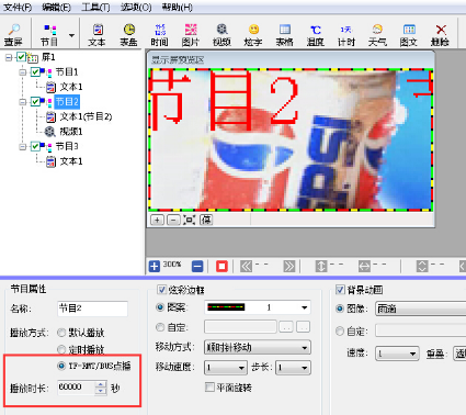

3、 软件节目编辑
打开红卡软件,每个节目的播放方式选择“TF-RMT/BUS点播”默认如图所示

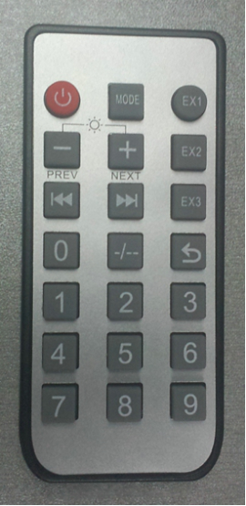

4、 红外遥控器点播节目
:开关显示屏
:亮度降低、亮度增高
:上一个节目、下一个节目
——点播第1个节目
——点播第2个节目
——点播第3个节目
——点播第4个节目
——点播第5个节目
——点播第6个节目
                     ——点播第7个节目
——点播第8个节目
——点播第9个节目
——点播第10个节目
