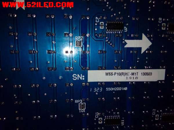

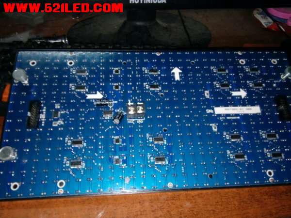

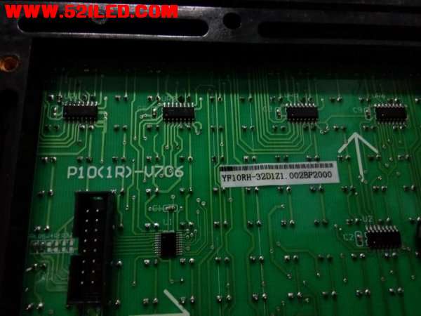

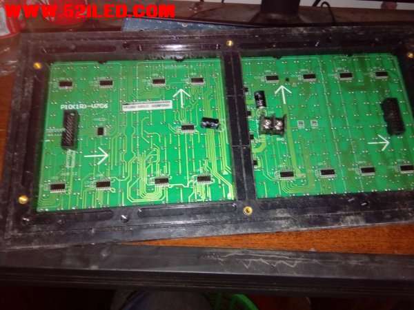

如图啊,不是怎么懂,半户外的有几块不好了。,要换掉,不知道用什么样的,网上说啥的都有啊!另外控制板的串口,插电脑上那个接头,都是一样的吗,是不是只要是串口就可以用

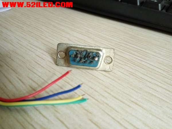

就是这种串口,插电脑上那头,烧掉了,换什么样的串口啊,怎么接线啊

qlp8710181 发表于 2016-8-11 20:54:21 | 显示全部楼层
232  啊
只要参数一样肯定能一起用啊  不怕难看的话
笑问天 发表于 2016-8-14 10:14:39 | 显示全部楼层
你可以换用手机WIFI卡。串口卡。或者网口卡。没必要用串口卡。现在电脑不都淘汰串口了吗
yjxadh 发表于 2016-8-19 20:39:58 | 显示全部楼层
板子可以一起用的,串口一般是用2,3,5脚的,看下另外一头接一样就可以了
gwfxwyw 发表于 2016-9-14 21:56:18 | 显示全部楼层
是的,2 -2    3-3   5-5,5是地线
